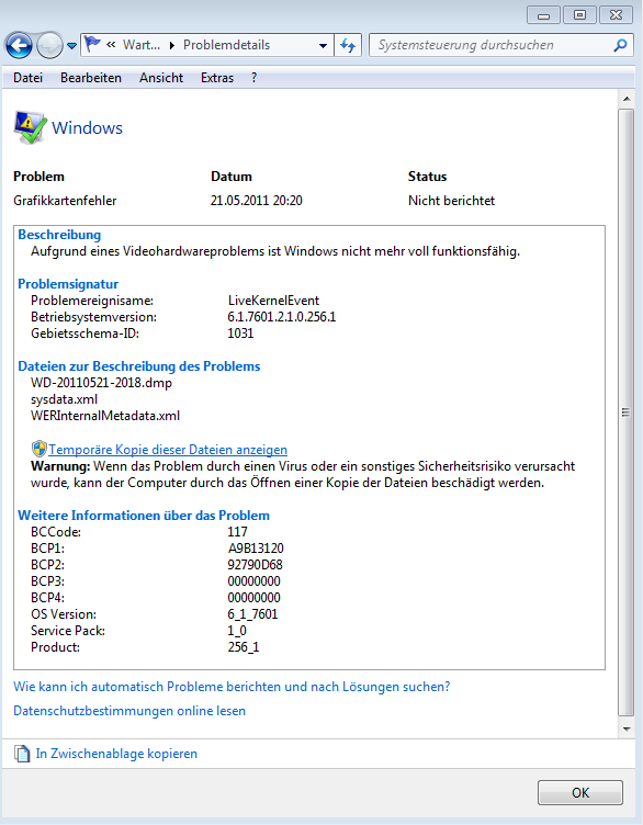

Habe seit langem mal wieder den DVBViewer im Einsatz. leider stürzt der Rechner nach ein paar minuten immer ab bzw. friert einfach ein. Sekunden davor fängt das Bild immer an zu ruckeln bzw. Artefakte aufzuzeigen.
Bei zwei Abstürzen zeigte Windows danach einen Gfx Karten Fehler an (unter Problemlösungen suchen). PowerDVD und VLC funktionieren bei HD Filmen jedoch einwandfrei. Ich vermute ein Problem zwischen DVBViewer->PowerDVD decoder und ATI Treiber.

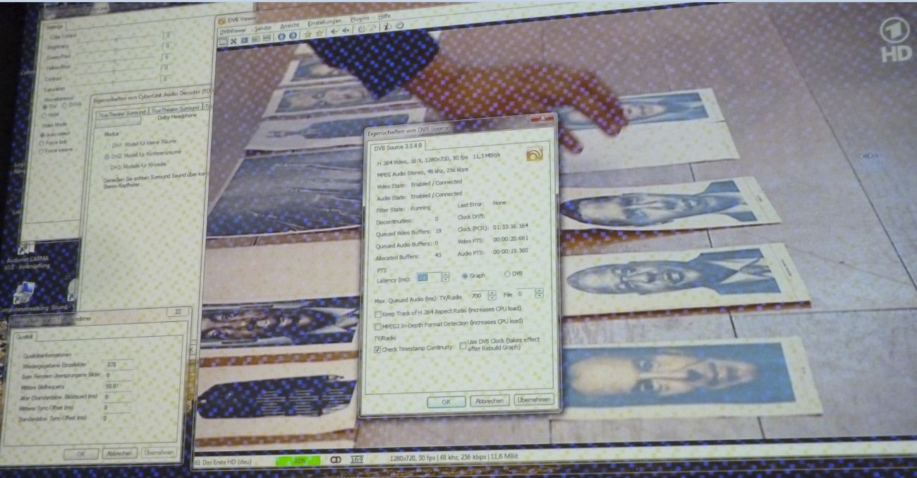

Was die Disc. angeht stand das permanent auf 0 bis der Screen eingefroren ist (gerade lief der Ton dann aber noch ein paar Sekunden weiter).

Und hier noch ein Photo wie es aussieht wenn es sich aufhängt - sorry für die schlechte Quali

Crashreport (der Grafikkartenproblem besagt) anbei bei Overlay scheint es stabiler zu laufen, muss aber mal die Gegenprobe machen.
Ob das nun ähnliches Problem wie http://www.DVBViewer.tv/forum/topic/34620-neue-ati-ccc-treiber/page__view__findpost__p__336603 ist?
