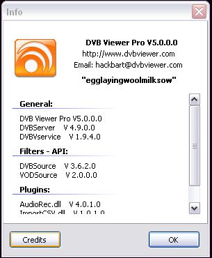

Hallo Zusammen,
ich habe dasselbe Problem.
Mit meiner Version 1.9.4.0 und Windows XP SP3 .
In der aktuellen Version 5.0.0.0 habe ich dasselbe Problem. :(
Workaround:
  • Beende den DVBViewer und die beiden oben genannten Tasks (DVBVCtrl und DVBVService) über die Prozess-Verwaltung (STRG+SHIFT+ESC)
  • Starte den DVBViewer neu (dauert dann einige Zeit bis der Viewer gestartet ist)
