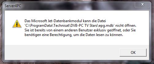

Hallo
Nachdem DVBViewer Pro läuft habe ich ein neues Problem.
Nach jedem PC Neustart bekomme ich die Meldung.
Ist das richtig oder ?
