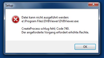

ich komme bei der Installation des DVBViewers 4.8.1.0 nicht über den Konfigurationsmanager hinaus. Er startet und die Spracheinstellung kann bestätigt werden, die Frage nach einer neuen Installationsdatei ist fest vorgegeben und lässt sich nicht ändern. Nach dem OK verschwindet der KManger ohne weitere Einstellungengen anzubieten. Nach einem weiteren Start des DVBViewers wiederhlt sich das Spiel. Ich habe nochmal Alles deinstalliert und nach einem Neustart eine Neuinstallation versucht. Die Installation läuft auch durch, aber endet mit der Fehlermeldung desSetup:
"Datei kann nicht ausgeführt werden: DVBViewer.exe.
Create Prozess schlug fehl; Code 740."
Ich benutze Windows 7 und es lässt sich keine Datei mit dem Supporttool herstellen. Die Supportool.exe Geht nicht zu starten
Wer weiss Rat?
Beim Installieren musst du die Setup.exe mit der rechten Maustaste anklicken und dann "Als Administrator ausführen" wählen.
Die Fehlermeldung besagt das dir die erforderlichen Rechte fehlen.
Zweite Möglichkeit,mal die Benutzerkontensteuerung (UAC) entchärfen.
Eigentlich sollte das Setup genug Rechte anfordern. Probleme mit den Rechten kann es eigentlich nur geben wenn die Benutzerkondensteuerung abgeschaltet wurde und der aktuelle Benutzer nicht genug rechte hat. Aber es schadet sicher nichts das ganze nochmal mit "Als Administrator ausführen" zu testen.
Eine weitere möglich Ursache könnte ein Virenscanner sein der ohne eine Meldung auszugeben die Installation sabotiert.

an den Administratorrechten liegt es nicht, da ich das Setup als Administrator starte.
Ich werde mal die Sache mit dem Virenscanner untersuchen. Muss aber dafür den Zugang zum Internet blockieren. Ob das hilft?

Probiere es mal mit "Als Administrator ausführen" auch wenn du einen Adminaccount nutzt.
Prüfe generell mal die Rechte auf e:\Program Files. -->rechte Maustaste-->Eigenschaften--> Sicherheit
Überprüfe mal die Rechteeinstellungen von Programm Files (Rechtsklick/Eigenschaften/Sicherheit)

auch an den Zugriffsrechten usw. liegt es auch nicht. Ich weiss nun keinen Rat mehr. Muss wohl auf DVBViewer Pro verzichten. Seltsamerweise funktioniert eine Installation von DVBViewer_GE einwandfrei.

Gut möglich das beim Download was schief ging, ich kann mir nicht vorstellen das es installations-bzw. rechtebedingt einen Unterschied zwischen der GE und der Pro gibt.

Mal in eine andere Partition installieren.
Z.B. FAT32, da gibt es keine Rechteverwaltung.

Ich gebe es auf die Version 4.8.1.0 zu installieren. Das programm ist bei mir uninstallierbar.
Habe jetzt die Version 4.2.1 installiert und die läuft einwandfrei. Summarum: Das programm der Version 4.8.1.0 ist für mich unbrauchbar und eine alte Weishheit besagt, dass man Programme nicht ändern soll solange sie laufen.
