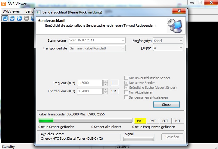

quzeiro88 Posted July 16, 2011 Author Posted July 16, 2011 Ich hab es grade nochmal mit der Datei aus der Hardware.zip probiert und es dauerte schonmal länger der Suchlauf, brachte aber leider kein Ergebnis. Ich habe mal ein Screenshot von dem Suchlauf gemacht. Müsste das Signal (unten rechts) auch bei Kabelanschluss ausschlagen? Gruß Quote
PeterF Posted July 16, 2011 Posted July 16, 2011 Müsste das Signal (unten rechts) auch bei Kabelanschluss ausschlagen? Kommt darauf an, was die Treiberentwickler dem treiber mitgegeben haben, manche zeigen ständig volles Signal obwohl nichts zu empfangen ist, manche zeigen ein paar Prozente und liefern einen Superempfang. Ich scanne lieber mit Transedit, das zeigt solches Zeugs gar nicht erst an. PeterF Quote
