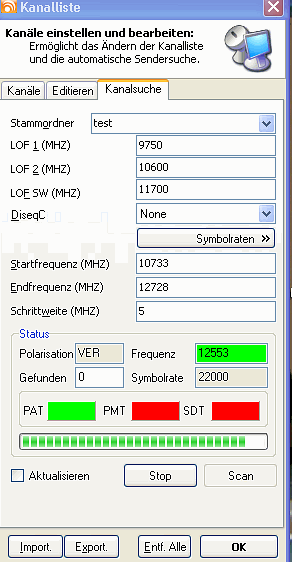

Ist der Kanalsuchlauf, siehe Anhang o.k.? Was bedeutet es, wenn PAT kurzfristig grün wird ?
Habt ihr noch eine Idee ?
Danke Sven
