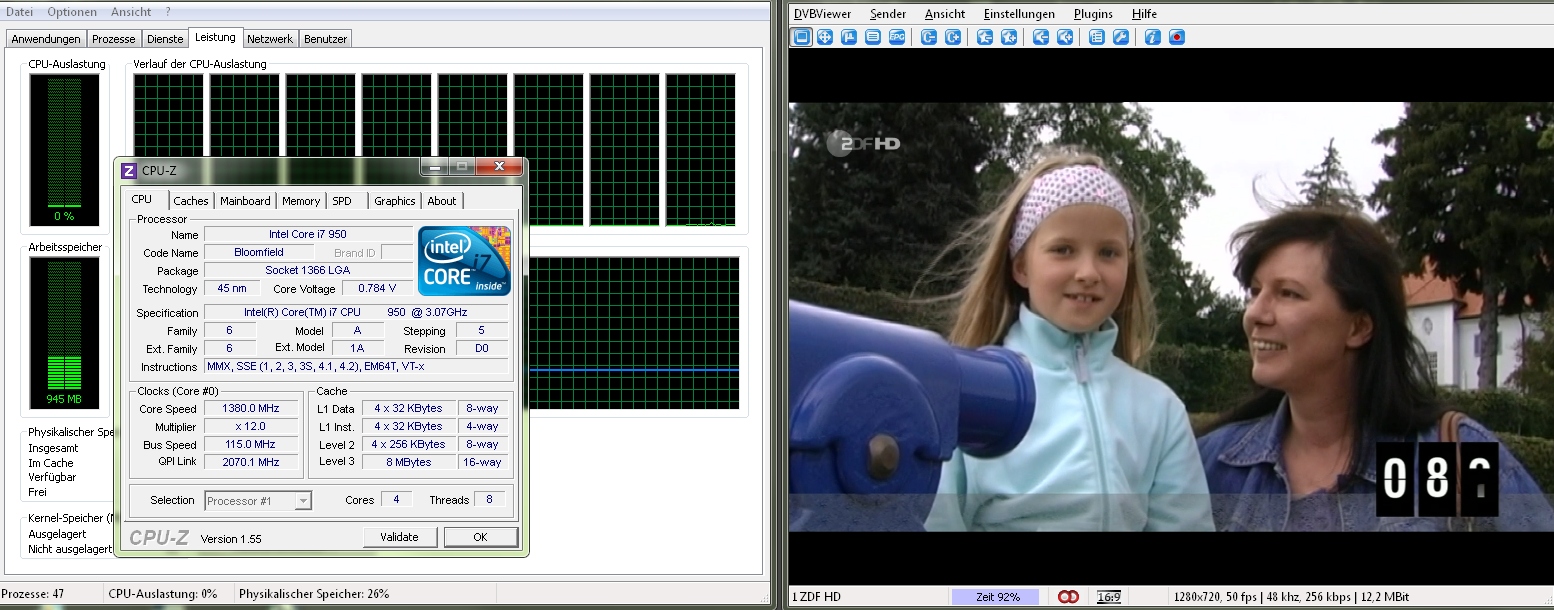

charon1101 Posted July 20, 2011 Share Posted July 20, 2011 Hallo Community, hallo Entwickler, mittlerweile verzweifel ich an dem Projekt HTPC + DVBViewer. Egal welche Einstellungen, welchen Renderer, welchen Filter oder welche Version von DVBV ich benutze, irgendwann bekomm ich Aussetzer auf den Fernsehkanaälen. Früher nur bei ARD HD und ZDF HD, da die Klötzchenbildung. Seit Version 4.5 dasselbe Spiel auch auf den SD Sendern. Seit Version 4.8.1 kann man ZDF HD komplett abhaken, da nach 20 Minuten nur noch Klötzchen zu sehen sind. Bitte weiß irgendjemand eine Lösung? Ich bastel jetzt schon seit 8 Monaten daran rum. Unterschiedliche Codecs ausprobiert, Merit-Wert angepasst. All das hat nie eine Verbesserung gebracht. Wenn es so langsam nicht läuft, muss ich das Projekt wohl oder übel beerdigen . Und günstig war das alles nicht gerade. Anbei die support.zip. Vielleicht sieht jemand etwas. Es wäre auch nett wenn sich mal ein Entwickler dazu äußern könnte, hab schon mehrfach probiert Informationen zu meinem Problem zu bekommen. 2. ich bin kein Anfänger, als studierter Informatiker kann ich schon was auf dem Gebiet. Aber beim DVBViewer weiß ich mittlerweile nicht mehr weiter, da ich schon alles ausprobiert habe und hoffe jetzt auf die Community hier. Grüße, Charon support.zip Quote Link to comment
