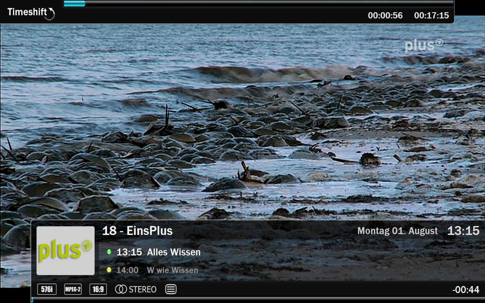

ich fände eine aktivierbare #TV.Timeshift.remain-Einblendung in das laufende TV-Bild sinnvoll, die nur dann sichtbar ist, wenn mit Timeshift nicht in "Echtzeit" geschaut wird, also T ungleich 0 ist.
Damit ließe sich eine kleine Anzeige ähnlich "Mute" oder "Recording" im OSD realisieren, die automatisch veschwindet, wenn man in Echtzeit schaut und erscheint, wenn man pausiert hatte oder zurückgespult hat.
Meinem Kollegen passiert es z.B. immer wieder, dass er vergisst, dass er nach Pause/Play "hintdran hängt", dann bei Werbung wegzappt und sich beim Zurückschalten wundert, wo der Rest der Sendung geblieben ist.
Auch für mich wäre interessant, ständig informiert zu werden, ob und wie weit ich zurückliege.
Das Problem mit der schwankenden Anzeige und somit "blinkenden" Einblendung nahe t=00:00:00 könnte man ja z.B. mit dem automatischen Auslösen eines "Magnetsprungs" zur Echtzeit lösen, weil es eh kaum Sinn macht, ein paar Sekunden hinter "Echtzeit" TV zu schauen.

ich glaube das ist jetzt schon moeglich. Man muss es nur in die Skin einbauen. Getestet habe ich es aber nicht.
Mit dem OSD Skin BluFuzz Timeshift aktivieren und Taste OSD-OK drücken, bzw. Hoch - Runter und man sieht daß Timeshift aktiv ist,
bzw. eine Zeitdifferenz besteht.

nur mal so aus dem Hinterkopfraus, weil ich keinen DVBViewer in der Naehe habe....
Viele Variablen sind permanent vorhanden. Also schauen ob die #TV.Timeshift Sache vom DVB Spy auch angezeigt wird, wenn das MiniEPG nicht offen ist.
Dann kannst du genau diese Variable in das XML der Seite einbauen wo auch die STOP und PAUSE Sachen gemacht werden (Gerade den Namen vergessen). Theoretisch, wenn kein timeshift aktiv ist, sollte diese Variable leer sein und im OSD daher unsichtbar sein. Sobald ein Wert drinsteht, sollte er angezeigt werden.
ich habs eben angeschaut. Das geht. #TV.timeshift.remain ist immer da und leer wenn kein Timeshift an ist. Man kann sie in videoinfo.xml einbauen. Man muss es halt irgendwo nett plazieren.
Es geht aber nicht um eine Einblendung, wenn Timeshift aktiv ist, das wird vorausgesetzt, es geht um Einblendung wenn #Timeshift.remain ungleich 00:00:00.
Also sobald man zurückspringt oder -spult, solange man halt nicht in Echtzeit TV schaut. Als Warnung und als Info gleichermaßen.

p.s. Ich blende mir übrigens schon dauerhaft die 00:00:00 ein, nur eben leider die meiste Zeit umsonst, da bei Echtzeit bei laufendem Timeshift.
