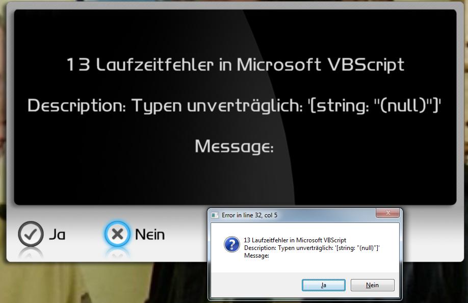

Stinkbärchen Posted August 2, 2011 Posted August 2, 2011 Hallo, nach viel rumbasteln und expermentieren läuft DVBViewer endlich ohne Ruckeln. Als schuldigen habe ich meinen AV-Receiver über Spdif ausgemacht und mir jetzt einen neuen gekauft. Jetzt möchte ich alles Final einstellen und habe ein Problem mit der grünen Taste auf meinem ImonPad RM200. Diese ist nach diesem Thread http://www.DVBViewer.tv/forum/topic/30235-imonpad-mce-konfigdateien/ eingestellt. Ausserdem benutze ich das Neutrinocl Plugin auch aus diesem Forum. Irgendwo ist dort der Wurm drinne. Sobald ich die grüne Taste drücke kommt die Fehlermeldung 13 Laufzeitfehler in Microsoft VBScript - Description: Typen unverträglich: (string: null) - Error in Line 32, col 5 siehe auch Bild in der Anlage. Ich vermute mal, dass ein Eintrag in der Command.vbs (in der Anlage) nicht passt. Es wäre sehr nett, wenn ihr mir weiterhelfen könntet, da ich mich damit Null auskenne. THX command.zip support.zip Quote
Tüftler Posted August 2, 2011 Posted August 2, 2011 (edited) Probiere mal bitte die command.vbs im Anhang. command.zip Edited August 2, 2011 by Tüftler Quote

Stinkbärchen Posted August 11, 2011 Author Posted August 11, 2011 (edited) Wollte gestern alles Final einstellen und habe noch den Recording Service und das Imon Display Plugin installier und jetzt kommt wieder diese Fehlermeldung. :angry: :angry: :angry: :angry: :angry: Edited August 11, 2011 by Stinkbärchen Quote
Stinkbärchen Posted October 11, 2011 Author Posted October 11, 2011 Hi, ich ich habe am WE DVBViewer 4.9 (nach einem erneuten enttäuschende Mediaportal 1.2.1 test) komplett neu installiert und das Problem tratt schon wieder auf. Habe jetzt ein Lösung gefunden. Denn komplette Ordner unter ProgramData\CMUV\DVBViewer löschen und neu konfigurieren. Leider weiß ich nicht was zerschossen wird, aber das einrichten ist ja schnell erledigt. Quote
