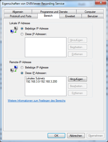

adino Posted June 26, 2012 Posted June 26, 2012 Hallo, ich hab an derselben Sache rumgebastelt. Ich hab 2 Fritzboxen per VPN miteinander verbunden und wollte auf das Webinterface mit IP:8089 zugreifen, was aber immer scheiterte. Die Freigabe von Ports in der Firewall brachte nichts, die waren eh schon auf "alle" eingestellt. Dann ist mir aber aufgefallen, dass in der Firewall nur "lokales Subnetz" erlaubt war. Dort hab ich dann den IP-Range von der zweiten Fritzbox hinzugefügt und schon hat es geklappt. (-> Eingehende Regeln -> DVBViewer Recording Service -> Eigenschaften -> Bereich -> Remote-IP-Adresse, siehe auch beiliegender Screenshot). Ich kann auch problemlos streamen. Das "direkte Streaming" klappt nicht (obwohl ich 4Mbit Upload am Server und 10Mbit Download am anderen Ende habe), aber mit "Streame zum Webbrowser" mit 1024 kbit klappt es ohne ruckeln... Vielleicht hilft es ja jemandem... Anmerkung an die Entwickler: von der entfernten Fritzbox kann ich problemlos auf die Webinterfaces meiner QNAP-Applikationen und meine Axis-Cams zugreifen - alle mit eigenen Ports. Da muss ich in der Firewall keine Freigaben machen. Aber vermutlich kenne ich mich nur zuwenig aus :-) Gruß Adino Keywords: fritz box, Fritzbox, VPN, zwei, Port, Freigabe, keine Verbindung, streaming, streamen
Tjod Posted June 26, 2012 Posted June 26, 2012 Das der Recording Service bei der Installation nur eine Freigabe für das Lokale Netzwerk einrichtet ist Absicht (steht im Setup meiner Meinung nach auch an der Option dran ). Auch wenn die aller meisten heutzutage einen Router nutzen machen das nicht alle. Und dann wäre eine weitergehende Freigabe nicht unbedingt im sinne des Nutzers. Das ist also eine Sicherheit/Nutzen Abwägung. Und für die allermeisten reicht eine Freigabe im Lokalen Netzwerk auch. Wer ein VPN (oder ddns und eine Portweiterleitung) einrichten kann, kann meist auch eine Freigabe einrichten. Aber einige stolpern darüber das es in der Windows Firewall die Abstufungen gibt, da die nur selten genutzt werden, das stimmt schon. Aber ich wüste spontan grade keine bessere Lösung. Im Setup mehr Optionen anzubieten sorgt wenn für noch mehr Verwirrung. Das "direkte Streaming" klappt nicht (obwohl ich 4Mbit Upload am Server und 10Mbit Download am anderen Ende habe),Guck mal unter Ansicht > DVB Source mit was für Datenraten die Sender Senden. Dann weißt du was du mindestens als Upload bräuchtest damit das geht. Einige Sender mit geringer Datenrate könnten mit etwas Glück sogar klappen.
