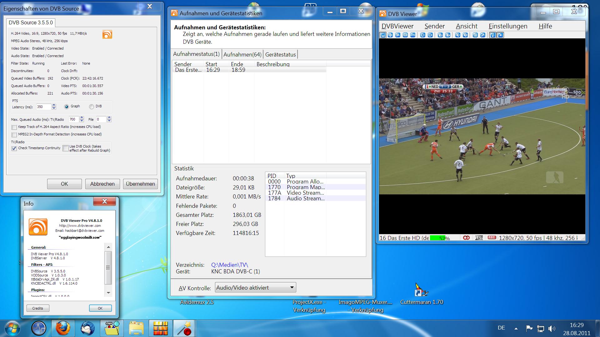

CharleyHunter Posted August 28, 2011 Author Posted August 28, 2011 Hallo, die Installation von VS 4.8.1 und das Nicht-Setzen des Häkchens bei Entferne H.264 Fülldaten bewirkt nichts in Richtung Problemlösung. Habe 1 Screenshot für den ARD HD Fall beigefügt. Für den Screenshot des funktionierenden ZDF HD habe ich wohl meine 500 KB Quote überschritten. Gehe jetzt pragmatisch auf VS 4.8.0.1 zurück. Gruß Uli Quote

gwr Posted August 28, 2011 Posted August 28, 2011 Hast du den Sender mal neu gescannt? Soll heissen, stimmen die Daten von "Das Erste HD" vor allem die Service ID ? Quote
CharleyHunter Posted August 28, 2011 Author Posted August 28, 2011 (edited) Vielen Dank auch dafür. Neu scannen könnte ich. Nur bin ich vielleicht zu naiv. Was ich im DVBViewer Fenster an TV-Bild sehe, müsste ich doch auch parallel aufnehmen können. Will sagen, das Bild von Das Erste HD ist ja tadellos zu sehen und kommt mit ca. 12 MBit/s ohne Fehler rein. Da alles unter Version 4.8.0.1 (aktuell ist 4.8.1) läuft, werde ich erst mal mit der Version 4.8.0.1 weiterleben. Aber wenn mir "langweilig" (kann ganz schnell passieren) wird, probiere ich das auch noch mal in der Version 4.8.1. aus. Edited August 28, 2011 by CharleyHunter Quote
gwr Posted August 28, 2011 Posted August 28, 2011 Ok, muss ich nachbohren : ich kann Deinen Fehler hier reproduzieren. Indem ich bei den Sendereigenschaften eine falsche Service ID eintrage. Das hat die Auswirkung, daß bei der 4.8.1 nix mehr aufgenommen wird, obwohl ich was sehen und hören kann. Bei der ebenfalls noch installierten 4.2.1 hat das keine Auswirkungnen. Die 4.8.0.1 installiere ich jetzt nicht extra. Quote
gwr Posted August 28, 2011 Posted August 28, 2011 ein kleiner Nachtrag noch: der oben beschriebenen Effekt tritt scheinbar nur auf, wenn "passe PAT/PMT an" angehakt ist. Quote
Griga Posted August 28, 2011 Posted August 28, 2011 (edited) Ich kann das auch reproduzieren. Pro 4.8.1, Passe PAT/PMT an ein, Service ID des Ersten HD auf 999 gesetzt (richtig ist 1100), und es werden nur die unangepasste PAT und PMT aufgenommen. Deshalb ist die Datei so winzig klein @qwr: Deine Findigkeit ist mal wieder bemerkenswert... Edited August 29, 2011 by Griga Quote
