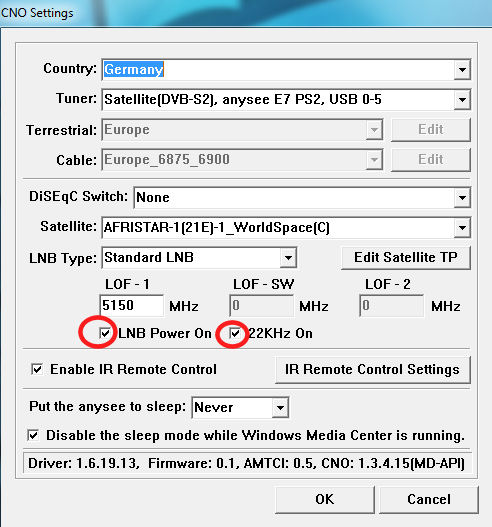

Griga Posted September 12, 2011 Posted September 12, 2011 Entweder muss ich den PC neustarten oder im Anysee Tool CNO die Power-Off/On Funktion für den LNB deaktiveren und aktiveren. Nach deinen bisherigen Berichten hast du die Power Off/On Funktion für den LNB immer wieder neu aktiviert. Und wenn du sie deaktiviert lässt? Bei früheren Treibern ohne diese Funktion gab es das Problem offenbar nicht, sonst hätte CiNcH das erwähnt. Da der DVBViewer und TransEdit nicht an der LNB-Spannung drehen, muss es etwas mit dem Treiber / dem CNO und den diesbezüglichen Funktionen zu tun haben. Quote
Griga Posted September 12, 2011 Posted September 12, 2011 P.S. Hänge mal einen Screenshot von dem CNO an, damit ich vor Augen habe, was du da einstellst / eingestellt hast. Auf Verdacht könntest du auch etwas mit den Hardware-Optionen im DVBViewer / in TransEdit spielen. "Direktes Tunen aus" im DVBViewer (entspricht "Use standard interface ein" in TransEdit) wäre vielleicht einen Versuch wert, sowie Änderungen bei "Stream beim Tunen stoppen" und eventuell "Internen Network Provider Filter verwenden". Quote

dan455 Posted September 12, 2011 Author Posted September 12, 2011 (edited) @ Derrick: CNO deinstalliert und auch mal nur deaktiviert mit sämtlichen Einstellungen hat zu kein Erfolg geführt. @ Griga: Wenn ich die LNB Power auf Off stehen lasse funktioniert DVBViewer auch nicht. An den Hardwareeinstellungen habe ich soeben sämtliche, mögliche Funktionen durchgetestet, inkl. etlicher Neustarts des DVB-Viewers, jedoch ohne Erfolg. Hier der Screenshot: Habe soeben noch festgestellt, das die 22Khz On Funktion das gleiche bewirkt. Habe die 2 CheckButtons rot markiert. Also Vorgehensweise: Ich muss den DVBViewer eingeschaltet lassen. 0% Signal. Danach starte ich CNO. Nehme den Haken einmal raus uns setze ihn sofort wieder rein, anschließend geh ich auf OK. Dann bekommt der DVBViewer wieder das Signal und ein Bild. Dies funktioniert wie gesagt mit LNB Power On sowie 22 KHZ On. Nicht wegen dem Satelliten verwundern. Sobald ich auf Astra gehe zeigt er den richtigen Diseq Modus an Edited September 12, 2011 by dan455 Quote

dan455 Posted September 13, 2011 Author Posted September 13, 2011 (edited) Habe soeben den Treiber 03.2011 getestet. Dieser Treiber hat auch auch schon die PowerOff Funktion. Jedoch fehlen hier komplett die 2 Sleep-Funktionen. Also DVBViewer gestartet, beendet, gestartet... etliche male wiederholt und das Signal bleibt nun bestehen. Jedoch sind die Treiber wohl nicht ganz ausgereift, da ich ein Stocken im Bild habe, was ich nur mit dem aktuellsten Treiber beheben kann. Nun denke ich auch das es ein Problem bei den neuen Anysee Treibern mit der Sleep-Funktion sein könnte, wie es Cinch und du schon vermutet hattet. PS: Es könnte evtl sein das DVBViewer beendet wird, ne Rückmeldung am Treiber gibt und der Anysee Treiber sagt, ja ich schalte mich jetzt mal im Schlafmodus. Ist nur ne reine Vermutung... Edited September 13, 2011 by dan455 Quote
dan455 Posted September 13, 2011 Author Posted September 13, 2011 Nachtrag: Den Treiber 04.2011 habe ich auch getestet. Hier ist die Sleep-Funktion vorhanden und habe das gleiche Problem wie mit dem aktuellen Treiber. Nach Neustart vom DVBViewer kein Signal mehr. Beim 04.2011 stockt das Bild auch. Quote
CiNcH Posted September 13, 2011 Posted September 13, 2011 Beim 04.2011 stockt das Bild auch. Ja, weil das CNO-Tool im Hintergrund läuft. Einfach das Tool beenden... Bezüglich des Problems mit der Sleep-Funktion wird man sich wohl an Anysee wenden müssen. Quote
dan455 Posted September 13, 2011 Author Posted September 13, 2011 (edited) Ja aber wenn ich das CNO-Tool, das im Hintergrund läuft, beende, bekomme ich garkein Signal mehr im DVBViewer. Beim 03.2011 könnte ich es heute Nachmittag nochmal testen ob es da stabil läuft wenn ich das Tool im Hintergrund beende. Wie schon gesagt beim 04.2011 habe ich das gleiche Problem wie mit dem aktuellen Treiber, nur das dazu das Bild noch stockt. Edited September 13, 2011 by dan455 Quote
Griga Posted September 13, 2011 Posted September 13, 2011 Bezüglich des Problems mit der Sleep-Funktion wird man sich wohl an Anysee wenden müssen. Habe gerade eine Mail mit den Testergebnissen und dem obigen Screenshot abgeschickt. Mal sehen, was die dazu meinen... Quote

dan455 Posted September 13, 2011 Author Posted September 13, 2011 Habe gerade nochmal den 03.2011 Treiber ausprobiert und dabei die CNO-Steuerung deaktiviert. Dann läuft es soweit und kein Stocken mehr im Bild. Also wie es wohl aussieht definitiv ein Treiber-Problem. Quote

Griga Posted September 16, 2011 Posted September 16, 2011 Anwort ist da: Anysee glaubt, das Problem gefunden zu haben, stellt eine neue Treiberversion für Testzwecke zur Verfügung: http://www.DVBViewer.com/griga/anyseeDriver_Setup_CNO_20110916.zip und möchte gerne Feedback haben. @dan455: Teste du das am besten zuerst, weil du in der Sache inzwischen Experte bist . Wenn es klappt, kannst du den Link auch im DVBShop-Forum zwecks weiteren Rückmeldungen angeben. Quote
dan455 Posted September 16, 2011 Author Posted September 16, 2011 (edited) Na das ging ja schneller als ich erwartet habe Da können andere Hersteller noch lernen Soeben installiert, getestet, kein stocken und vor allem ein Signal nach jedem Neustart des DVB-Viewers. Kurz gesagt, der Treiber läuft einwandfrei bei mir und macht keine Probleme. Noch mal vielen Dank an dich Griga und natürlich an alle Beteiligten. Werde den Treiber im DVB-Shop verlinken. EDIT: Habe noch im nachhinein TransEdit getestet, auch hier läuft nun alles einwandfrei Edited September 16, 2011 by dan455 Quote
