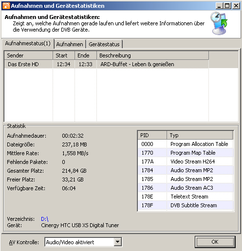

Während der aufnahme einfach mal das fenster Aufnahme und timerstatistik öffnen, den entsporechenden laufenden timer auswählen und es wird angezeigt, ob und wieviele fülldaten entfernt werden.
Das gilt natürlich nur für timer, die direkt im DVBViewer laufen. An den Recording Service delegierte Timer folgen den beim recording Service entprechend eingestellten Optionen...
Hier ein Capture des geöffneten Fensters.
Wenn ich es richtig lese, werden keine entfernten Fülldaten angezeigt.
Da ich das entsprechende Häckchen in den Optionen gesetzt habe, verbleibt die Frage: wie kommt's...?
Ok, alles klar. Hab meine Brille geputzt, das weitere Häckchen gesetzt und jetzt läuft's! :-)
