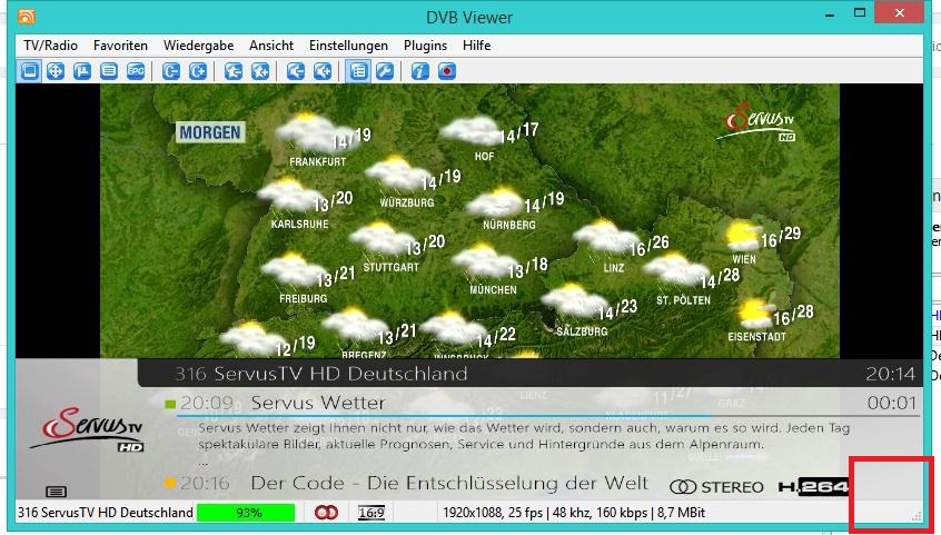

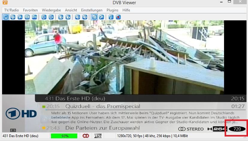

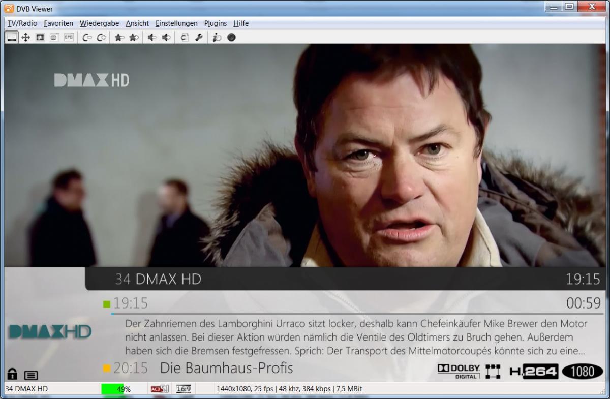

Clemens123 Posted May 22, 2014 Share Posted May 22, 2014 Kleine Bugmeldung: bei mir werden im skin nur auflösungen biss 720p mit dem entsprechende logo in der infobar angezeigt. Bei 1080i wird kein logo angezeigt. Ob das so gewollt ist weiss ich nicht, vermute eher nicht deswegen dachte ich ich melde es mal. Gruß, Clemens Quote Link to comment
hackbart Posted May 22, 2014 Author Share Posted May 22, 2014 Das kann ich überhaupt nicht reproduzieren bzw. das macht keinen Sinn. Das OSD bzw. dem Skin ist es ziemlich egal was die Videoquelle für eine Auflösung hat. Quote Link to comment
Clemens123 Posted May 22, 2014 Share Posted May 22, 2014 (edited) Habe mich nicht super ausgedrückt. Mit den BIlder sollte es klar sein Mit der infobar meinte ich das OSD --> enigma2 fachsprache, deswegen falsche wortwahl Alle auflösungen gehen (auch SD), ausser 1080i. Edited May 22, 2014 by Clemens123 Quote Link to comment
Reiset Posted May 22, 2014 Share Posted May 22, 2014 (edited) @Clemens123 Eine Kopie der Datei 1080.png erzeugen und die Kopie in 1088.png umbenennen. Die Datei findest du unter Programme im Ordner DVBViewer->OSDSkins->Default->Images Dorthin kopierst du dann auch die Datei 1088.png Gruß Reiset Edited May 22, 2014 by Reiset Quote Link to comment
Clemens123 Posted May 22, 2014 Share Posted May 22, 2014 (edited) Danke. Zwar eigentlich off topic: was ist der grund dafür das die auflösung 1920*1088 ist statt wie erwartet 1920*1080? Frage mir das schon länger ab, vermutlich steht es hier auch schon irgendwo im forum. Tante Google bracht rat Edited May 22, 2014 by Clemens123 Quote Link to comment
Reiset Posted May 22, 2014 Share Posted May 22, 2014 Selbst habe ich wenig Ahnung davon. Ich zitiere mal Cypheros (Programmierer vom TSDoctor) aus einen Beitrag in seinem Forum. Wegen der 1088 vs 1080. Die Auflösung 1080 ist bei H264 nicht möglich, da bei der Kompremierung die Daten in Blöcke mit 16x16 Pixel zerlegt werden.Die horizontale und vertikale Auflösung muss deshalb durch 16 teilbar sein. Die tatsächliche Auflösung ist deshalb immer 1088 und die überschüssigen 8 Zeilen werden gecroppt (geschwärzt). Gruß Reiset Quote Link to comment
Sindbad Posted May 30, 2014 Share Posted May 30, 2014 Guten Morgen, also hier funktioniert das trotzdem nicht mit der 1080-Anzeige, auch nach dem Update auf 5.3.1 nicht. Ist das nur bei mir so? Gruß Sindbad Quote Link to comment
mague Posted May 30, 2014 Share Posted May 30, 2014 Hier tuts nach dem update auf 5.3.1. Quote Link to comment
Sindbad Posted May 30, 2014 Share Posted May 30, 2014 Jetzt geht es , hatte den Skin schon vorher und musste die geänderte Datei jetzt von Default kopieren - die selbst erstellte funktionierte nicht. Danke & Gruß Quote Link to comment

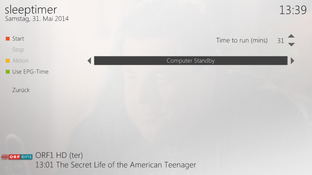

Nanohcv Posted May 31, 2014 Share Posted May 31, 2014 Hallo, im Memberbereich gibt es ja das OSD-Sleeptimer Plugin 1.1. Da sollte man mal die Installationsanleitung anpassen, denn wenn man es so installiert, wie es in der Readme steht, erhält man folgendes vermurkstes Ergebnis. Wenn man nur die DLL ins Pluginverzeichnis kopiert, sieht es zumindest so aus: Allerdings ist auch hier das "Computer Shutdown" schwer lesbar Quote Link to comment
Reiset Posted May 31, 2014 Share Posted May 31, 2014 @Nanohcv Habe es ein wenig geändert einfach die mysleeptimer.xml im Ordner Programm....DVBViewer->OSDskins->Default mit der im Anhang austauschen. Ich hoffe es passt. Gruß Reiset mysleeptimer.xml Quote Link to comment
Nanohcv Posted May 31, 2014 Share Posted May 31, 2014 Funktioniert bestens! Vielen Dank Quote Link to comment

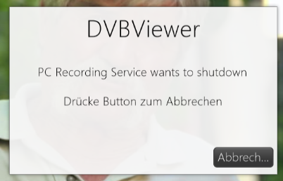

Tjod Posted December 18, 2014 Share Posted December 18, 2014 Und noch was im der Herunterfahre Warnung vom RS ist der Knopf für die Beschriftung abbrechen zu kurz. Quote Link to comment
hackbart Posted December 19, 2014 Author Share Posted December 19, 2014 Das müsste das DialogOK.xml Template sein. Ich habs mal angepasst. Quote Link to comment
