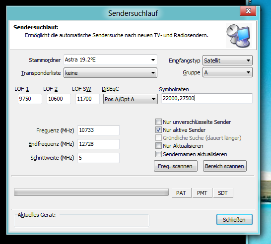

Derrick Posted December 20, 2011 Posted December 20, 2011 noch mal die frage nach deinen lnb-einstellungen. Wie sieht sowas bei dir aus? Quote
Tobias Timpe Posted December 20, 2011 Author Posted December 20, 2011 Wie bei dir, nur mit den Symbolraten und ohne feste Transponderliste. Quote

Derrick Posted December 20, 2011 Posted December 20, 2011 Wie bei dir, nur mit den Symbolraten und ohne feste Transponderliste. ..ich glaub, ich hab's. Was du da schreibst, kann nicht ganz stimmen, denn dein blindscan zeigt nur sender von transpondern mit 22000KS/s. Quote
Tobias Timpe Posted December 20, 2011 Author Posted December 20, 2011 So ist bei mir DVBViewer eingestellt, also sollte er doch auch Transponder mit einer Symbolrate von 27500 funktionieren. Quote
