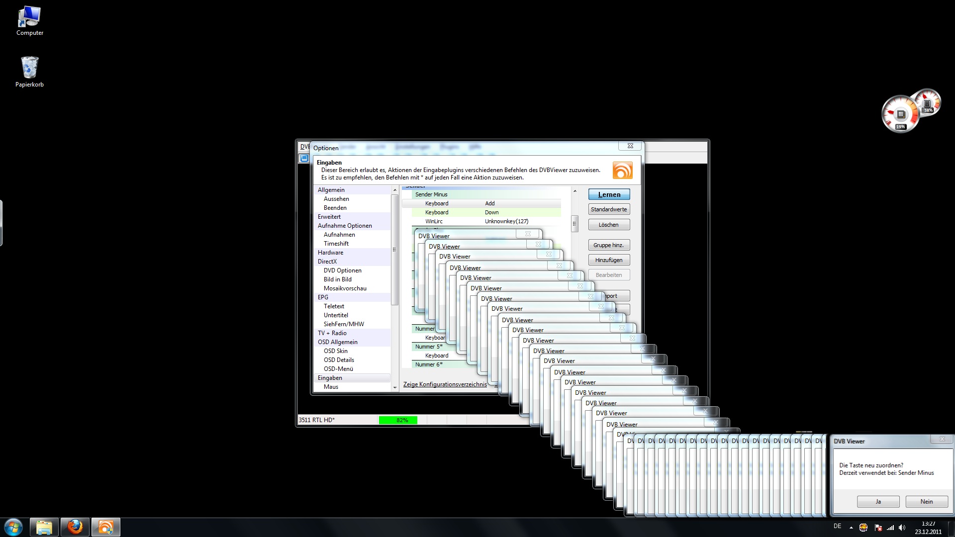

Leska Posted December 22, 2011 Posted December 22, 2011 Guten Abend! Nach geschätzen 1000 Stunden Verzweifelung wende ich mich hilfebedürftig an euch. Ich versuche meine Fernbedienung, die beim im Topic genannten Gerät dabei war, für den DVBViewer zu konfigurieren. Ich habe das Forum durchsucht und habe ALLE Möglichkeiten die ich gefunden habe ausprobiert. Nichts funktioniert. Einzig WTVIRBridge macht mir Hoffnung. Ich habe das Programm nach Anweisung installiert, will ich aber die Fernbedienung anlernen erscheinen fortlaufend Millionen Fenster, ob ich die Tasten ändern möchte, oder so ähnlich. Es gibt ne Auswahlmöglichkeit JA oder NEIN. Kann ich aber nicht auswählen, da wie gesagt fortlaufend unendlich viele Fenster öffnen und das auch nicht aufhört. Die FB scheint er aber zu erkennen, da ich im Hintergrund sehe, das sich die Belegung zu gunsten der FB ändert. Bringt ja aber nichts, da ich nur noch durch Prozess beenden das ganze unterbinden kann. Schließe ich WTVIRBridge und deaktiviere das Plugin, passiert logischerweise gar nichts. Im WTVIRBridge steht ausserdem: Broadcasting key. Shortcut does not exist Looking for shortcut ModernWinTVPVRRemote-Unknownkey(127) Key: Modern WINTV PVR Remote - Unknown key (127) Ich bin am Ende....ich weiß nicht was ich noch alles versuchen soll. Ich hoffe das mir jemand weiterhelfen kann! Grüße Quote

Leska Posted December 23, 2011 Author Posted December 23, 2011 (edited) Wenn ich die FB im DVBViewer anlernen will. Anbei mal ein Screenshot, vllt wirds dann klarer was ich meine. Wie gesagt, habe WTVIRBridge piniebel nach Anleitung installiert und ausgeführt Edited December 23, 2011 by Leska Quote
Tjod Posted December 23, 2011 Posted December 23, 2011 Das sieht so aus als würde das Signal der Taste ununterbrochen gesendet werden. Da habe ich grade auch keine Idee. Auch wenn das anlernen im DVBViewer klappen würde, hätte das nicht viel Sinn. Da du mit einmal drücken unterbrochen nach unten scrollst. Quote
