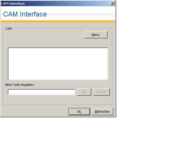

Im Menue Einstellungen CAM Modul, erscheit zwar das CAM Interface Fenster (Kommt aber auch wenn ich die CI Karte und oder CAM nicht drinnen hab)

Es kommt auch keine Fehlermeldung wenn ich die digital Karte verkehrt oder gar nicht stecke.
Auch in der Pro Version, Demo mode, funktioniers nicht. CAM ist grau.

Offenbar wird dein Cam Modul/Smartcard nicht erkannt, ansonsten könntest du die Software-Version und diverse Infos sehen.
Häkchen bei den Einstellungen gemacht? Smartcard freigeschaltet? Funktioniert alternativ in einem Receiver?

2tes CAM Modul: Magic Modul -> "CAM Modul" im Menü wird schwarz jedoch keine Funkion im CAM Menü Fenster
1tes CAM Modul: Technocryp Conax Modul: "CAM Modul" im Menü ist grau. -> Also kennt der DVBViewer oder das CI Modul mein Conax CAM nicht oder ?
