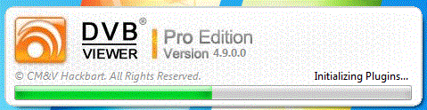

s7onik Posted December 30, 2011 Posted December 30, 2011 Hallo Allerseits! Ich habe mit dem Viewer das Problem, dass dieser während des Starts hängen bleibt. Dort steht im Start-Bildschirm dann "Initializing Plugins...", der grüne Balken steht ungefähr auf der Hälfte und danach passiert nichts mehr. Wenn ich den Viewer über das Wizard starte (und dann alle erforderlichen Einstellungen erneut eingebe, wie z.B. Verfügbare Sprachen, existierende Konfiguration nutzen etc.), dann startet das Programm ganz normal. Woran kann das liegen? Ich danke für jeden Tipp! Gruß Sven Quote

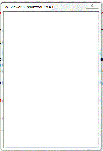

s7onik Posted December 31, 2011 Author Posted December 31, 2011 (edited) Ich habe mal einen Screenshot von dem Supporttool und dem Startbildschirm gemacht. Vielleicht hilft das ja weiter. Mit den Anleitungen komme ich nicht weiter... Edited December 31, 2011 by s7onik Quote
hdv Posted December 31, 2011 Posted December 31, 2011 1. Ist eine support.zip im Installationsverzeichnis erstellt worden? Das ist das entscheidende. 2. entferne, wenn vorhanden alle Plugins im Installationsverzeichnis/Konfigurationsverzeichnis. Quote

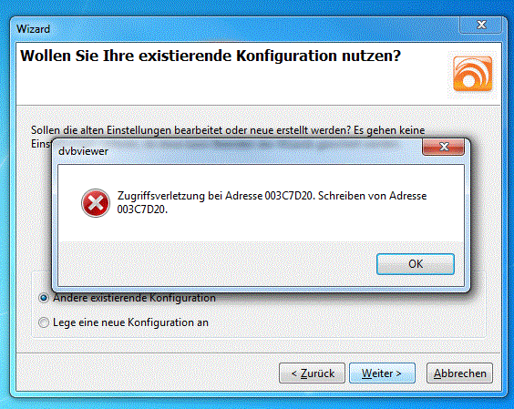

cpg Posted January 1, 2012 Posted January 1, 2012 Moin, ich habe das gleiche Problem - nach Installation einer neuen Grafik-Karte. Wenn ich das Support-Tool aufrufe, kommt die Fehlermeldung: Zugriffsverletzung Adr. 001BCD20. Hast Du diese Fehlermeldung auch gehabt? So komme ich im Moment nicht weiter. Neu-Installation des DVB-Viewers und Reinigung der Registry (XP) haben nichts gebracht. Gruß CPG Quote

s7onik Posted January 1, 2012 Author Posted January 1, 2012 Übrigens erscheint auch beim Start über den Wizard die folgende Fehlermeldung (siehe Screenshot). Quote

cpg Posted January 2, 2012 Posted January 2, 2012 Moin, beim Support.zip gibt es die selbe Zugriffsverletzung 001BCD... Ich werde es noch einmal mit einer Neuinstallation versuchen. Merkwürdig ist ja, wenn ich über den Wizzard starte, geht es... Gruß CPG Quote
