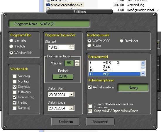

AS2PVR Posted September 16, 2004 Author Posted September 16, 2004 Hallo Zusammen Liegt an den Einstellungen unter RechtsKlick auf Desktop/ Eigenschaften/ Darstellung/ Erweitert. Wenn man die Schriftgröße der Titelzeile etwas verkleinert, kommt es wahrscheinlich hin. Das Fenster ist defektiv etwas zu klein, die Dialogbox muss nur im Dialogeditor etwas nach unten vergrößert werden dann ist das Prob. Gefixt. Ich glaube aber, dass Christian das in der aktuellen Beta bereits im Griff hat - da tritt es nicht mehr auf. Das ist klasse Warum? Zum Beispiel in welchem konkreten Fall? Also ich habe eine Serie die immer an bestimmten Tagen der Woche läuft, da wäre diese Funktion sehr Empfehlenswert und würde meiner Meinung das Handling sehr vereinfachen. Als Beispiel im Anhang von dem Programm WinTV2000 Quote

Klausing Posted September 16, 2004 Posted September 16, 2004 @Oliver: das was er meint ist exact so nicht drin. Da ist nur Mo...Fr/Sa..So drin. Erklär mal wie Du in einem Schritt Mo+Mi+Fr ohne die restlichen Tage programmierst. Und welches Plugin meinst Du in diesem Zusammenhang? Das VRP hat da doch gar keine "Tagessteuerung". Steffen Quote
