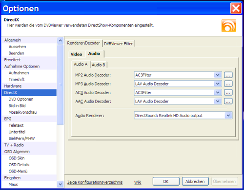

ich glaub nicht, dass das hilft. Welcher Audio renderer wird benutzt ? Und was ist in den Audio settings eingestellt.
So siehts bei mir aus. Es wurde explizit Stereo ausgewaehlt.

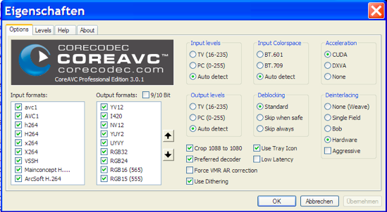

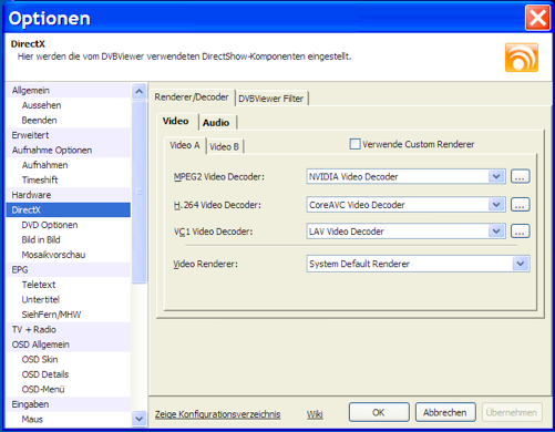

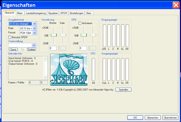

Hallo zusammen, an dieser Stelle nochmal herzlichen Dank an alle Tippgeber und Hilfesteller. Problem scheint gelöst. Irgendwann hatte ich die Faxen dicke und habe einen Verusch mit dem CoreAVC 3.0.1 gestartet. Ehrlich gesagt verstehe ich nicht, warum dieser Codec hier im Forum derart schlcht gemacht wird. Seit der Installation habe ich eine absolut lippensynchrone und auch ansonsten fehlerfreie HD-Wiedergabe. Die Prozessorlast ist dabei nicht erkennbar höher als mit anderen Codecs. Okay, er kostet gute 12 Dollar, die ich aber lieber in dieser Form investiere und dafür Kopfschmerztabletten einspare. :biggrin:
Anbei noch schnell ein paar Screenshots von der jetzigen Konstellation und ein Hinweis auf meine neue Anfrage, die ich gleich in einem anderen Unterforum stellen werde.
