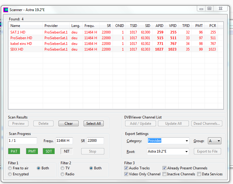

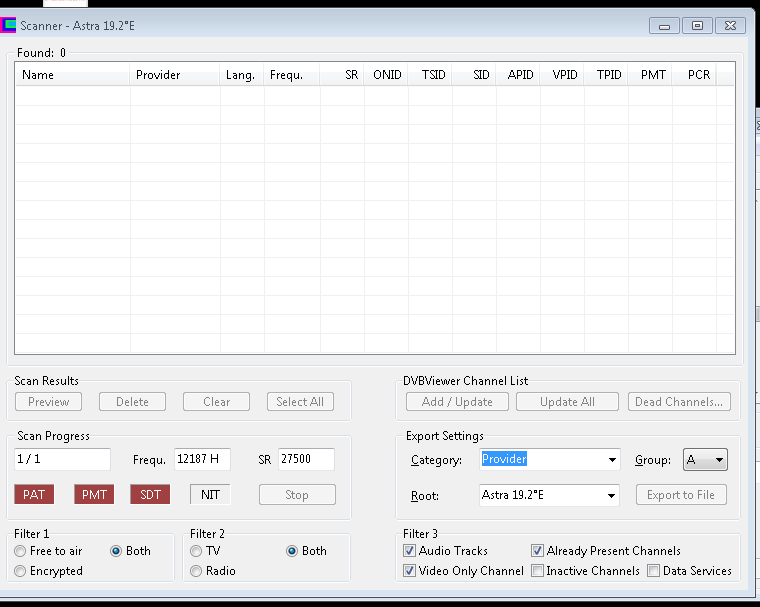

trudeh Posted January 21, 2012 Posted January 21, 2012 (edited) Nein ich meinte einen Multiswitch. Alle von dir aufgeführten Sender die gehen liegen im Low Band. Auch dein Transedit Screenshot zeigt den HD Transponder von Pro7Sat1, der ebenfalls im LowBand liegt. Die meisten SD Programme für Deutschland liegen aber im HighBand. Was passiert denn im Transedit wenn du z.B. mal auf 12187 MHz einen scan machst? Edited January 21, 2012 by trudeh
Kenny-HD Posted January 21, 2012 Author Posted January 21, 2012 Sorry, ich wusste nicht eas ein Multiswitch ist. Der Stick hängt direkt am LNB (genauer: ein Quad-LNB). Das mit dem Highband war ein Treffer
trudeh Posted January 21, 2012 Posted January 21, 2012 Alle Tranponder die über 11700 liegen sind im Highband. Die Umschaltung erfolgt normalerweise über ein 22 kHz Signal. Seltsam ist, dass bei der alten Version das ganze ja bei dir lief, sonst hätte ich jetzt auf einen defekt getippt.
Kenny-HD Posted January 21, 2012 Author Posted January 21, 2012 (edited) Ich habe mal alle über 11700 gescannt und keiner geht. Und mit der 1.9.2 funktionierts. Es scheinen auch mehr Leute betroffen zu sein, wie z.B. auf Seite 1 oder hier, gleicher Stick, selbes Problem: http://www.DVBViewer.tv/forum/topic/48126-rs-193-problem-scan/ Edited January 22, 2012 by Kenny-HD

pebedu Posted January 22, 2012 Posted January 22, 2012 (edited) @Derrick, Transedit scannt ,findet aber nur Sender bis 11000, darüber keine DVBViewer 4.9.0 läuft auch nur mit den Sender bis zum Band 11000 bei Recordingservice 1.9.3.0 klappt die Aufnahme nur, wenn ich zuvor den DVBViewer starte und einen Sender angewählt habe. mit dem DVBViewer 4.8.3 und Recordingservice 1.9.2 funktionierte alles. DVBViewer 4.8.3. mit Recordingservice 1.9.3.0 funktioniert auch nicht Edited January 22, 2012 by pebedu
Derrick Posted January 22, 2012 Posted January 22, 2012 Transedit scannt ,findet aber nur Sender bis 11000, darüber keine DVBViewer 4.9.0 läuft auch nur mit den Sender bis zum Band 11000 Soll wohl 11700 heissen, oder? mit dem DVBViewer 4.8.3 und Recordingservice 1.9.2 funktionierte alles. DVBViewer 4.8.3. mit Recordingservice 1.9.3.0 funktioniert auch nicht Das letzte ist nur scheinbar eine neue variante, denn entscheidend ist der RS. Solange der aktiv ist, spielt die hardwaresteurung vom DVBViewer keine rolle. @pebedu, Was hast du für ein LNB und hängen noch schalter (multiswitch, diseqc-schalter) im kabel zum stick? Gar nicht so einfach aus diesen beschreibungen von gänzlich unerfahrenen usern die richtigen schlüsse zu ziehen Fakt ist, dass es vorher funktionierte. Funktioniert die aktuelle transedit version denn? Die hat die gleiche runderneuerte Hardwaresteuerung, wie der RS. Der wurm steckt in der "runderneuerten Hardwaresteuerung"! Der 1 erfolgreichreiche scan mit transedit war im unterband. Oberbandscan war etwas später mit dem neuen transedit auch negativ. Dass es anscheinend bei einigen doch funktioniert (@trudeh) ist kein widerspruch, denn multischalter mit quattros reagieren anders. Es funktionierte ja schliesslich mit der älteren hardwaresteuerung, ohne dass aussen am stick irgendwelche veränderungen vorgenommen wurden. Da muss @Griga noch mal ran
pebedu Posted January 22, 2012 Posted January 22, 2012 (edited) @Derrick, scann geht bis 11700, benutze ein Quadroswitch LNB, habe nun mal den Stick an eine Schüssel mit single LNB angeschlossen, kein Unterschied, scann mit Transedit auch nur bis 11700. sonst bleibt es bei den vorherigen Problemen. Habe anschließend mal an einem anderen Rechner mit einer Skystar 2 Dvbviewer4.9.0 und Recordingservice 1.9.3.0 installiert,dort funktioniert alles fehlerfrei . Edited January 22, 2012 by pebedu
pebedu Posted January 22, 2012 Posted January 22, 2012 @Derrick, das Problem scheint bei der Recording Software zu liegen. Habe einen neueren Treiber gefunden. DVB Vierwer Suchlauf findet alle Sender auch über 11700, und sie funktionieren auch im DVBViewer. sobald der Recordingservice installiert ist, werden alle Sender über 11700 außer Funktion gesetzt. ein scann mit transedit geht auch nicht weiter als bis zu 11700, trotz neuen Treiber.
