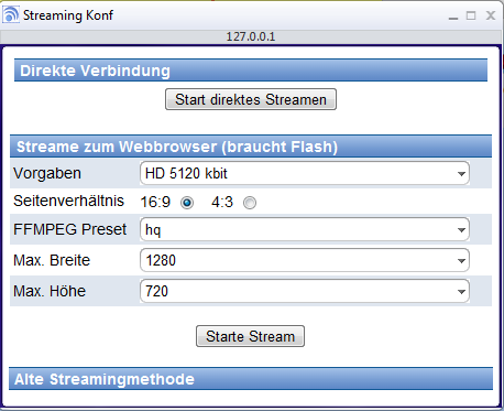

kater Posted January 30, 2012 Posted January 30, 2012 um Missverständnisse zu vermeiden, du meinst in dem Fenster Streaming Konf unter der Leiste "Streame zum Webbrowser (braucht Flash)".
Lars_MQ Posted January 30, 2012 Posted January 30, 2012 ja. da gibt es die ffmpeg preset auswahl, das steht alles im changelog.
