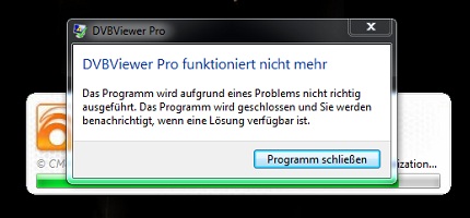

Ich hab fast das gleiche Problem, allerdings passiert das bei mir nur nachdem ich den PC neu gestartet habe. Also beim ersten Startversuch nach dem Start des Computers verabschiedet sich der DVBViewer mit der am Screenshot ersichtlichen Fehlermeldung. Das Eventlog protokolliert dazu folgendes:

Der Parameter -C führt zwar dazu das ich den DVBViewer nach dem Reboot ohne Fehler starten kann, wähle ich dann jedoch über das OSD einen Sender aus (z.B. einen aus den Favoriten) verabschiedet sich der DVBViewer sofort wieder, beim zweiten Programmstart dann funktioniert es tadellos. Anbei der Eventlogauszug vom zweiten Absturz wenn ich den Parameter -C nutze:

Wie man sehen kann, scheint es der selbe Grund für den Absturz zu sein, der vollständigkeit halber packe ich eine aktuelle support.zip mit ins posting.
