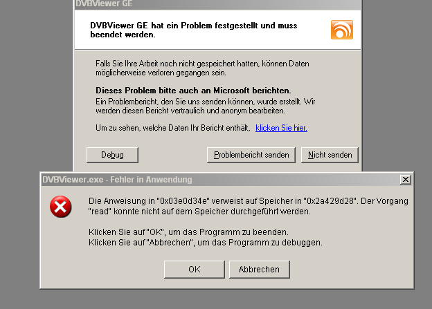

Derrick Posted March 6, 2012 Posted March 6, 2012 ..die anderen tools haben mit dem DVBViewer und transedit nichts zu tun. Wenn blindscan (crazyscan et al.) verwendet wird, besteht direkter hardwarezugriff zur karte. Dann darf keine andere appl. aktiv auf die karte zugreifen, sonst folgt mit ziemlicher wahrscheinlichkeit ein absturz. Das nur als hinweis, denn mit support für den DVBViewer hat es absolut nichts zu tun Quote
marcello64 Posted March 6, 2012 Author Posted March 6, 2012 ... ja, dass das Crazysat-Tool aus sein muss bzw. Stop Device aus Hardwaregründen ist mir schon klar. Einen Absturz gibt es aber nicht, sondern eine Fehlermeldung. Aber nichtsdesotrotz auch ohne jegliches Blindscantool - z.B. nach einem Neustart, kann ich mit TransEdit kein DiSEqC schalten. Also Neustart, TransEdit starten und dann DiSEqC schalten wollen klappt nicht - mit der TBS 6925. Kann man da nichts anpassen? In der ini? Ich las mal etwas von einer Verndoreinstellung o.ä.? Keine Ahnung, deshalb frage ich ja.... http://www.DVBViewer.tv/forum/topic/46491-tbs-6925-diseqc-11-problem/ Quote

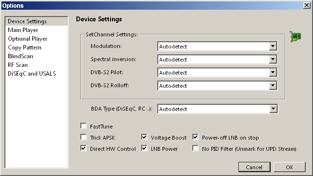

Griga Posted March 6, 2012 Posted March 6, 2012 Aus der TransEdit.ini: EXEVersion=3.3.2.0 Die aktuelle Version ist 3.8.3.0. Von der 3.3.2.0 (nahezu drei Jahre alt) ist kein Support für neuere TBS-Karten zu erwarten. Name.1=TBS 6925 DVBS/S2 TunerVendor.1=1 1 ist Digital Everywhere bzw. FireDTV. Da kann DiSEqC mit einer TBS-Karte nicht funktionieren. Also aktuelle TransEdit-Version installieren, Settings -> Hardware -> Detect Devices ausführen, und danach können wir weiter über den Fall diskutieren... Quote
marcello64 Posted March 6, 2012 Author Posted March 6, 2012 Ja @griga, ich habe auch die neuste Version schon eine Weile parallel dazu installiert. Ich habe die fast zeitgleich wie du schriebst ausprobiert. Ich nutzte die 3.3.2.0, weil es dort noch das "Send to DVBViewer" gab. Für den normalen Fernsehnutzer sicherlich nicht von Belang, für häugiges Überschreiben/neu Einlesen von Feeds nicht ganz so. Also an der alten TransEdit-Version scheint es nicht zu liegen, aber an irgend etwas anderem im Verzeichnis/ini/Konfiguration. Ich habe die neueste Version des GE und von TransEdit noch mal installiert und dann funktionierte DiSEqC. Dann habe ich temporär die neue 3.8.3.0 totgelegt und wieder die 3.3.2.0 eingefügt und benutzt und es läuft auch. Ich hänge noch mal die neueste support.zip mit an, vielleicht seht ihr noch einen Mangel. Ansonsten erst mal besten Dank. mfg support.zip Quote
Griga Posted March 7, 2012 Posted March 7, 2012 Ich nutzte die 3.3.2.0, weil es dort noch das "Send to DVBViewer" gab Gibt es in der aktuellen Version auch noch. Heißt nur anders. Du solltest mal die Anleitung konsultieren: http://www.DVBViewer.com/griga/TransEdit%20D/ScannerWindow.html#ChannelList Der Vendor-Eintrag in der TransEdit.ini stimmt jetzt, wird aber nur von der 3.8.3 verstanden. Die 3.3.2 müsste damit eigentlich scheitern. DiSEqC-Unterstützung für deine TBS-Karte gibt es erst seit der 3.8.0. Quote

Griga Posted March 8, 2012 Posted March 8, 2012 In TransEdit auf dem neuesten Stand wird immer der erste Transponder in der jeweiligen Liste per DiSEqC nicht eingelesen; Die Ursache dürfte sein, dass TBS-Karten automatisch die LNB-Versorgungsspannung abschalten, wenn sie nicht benutzt werden. D.h. erst wenn TransEdit das Gerät initialisiert, schaltet es die LNB-Spannung ein. Dann kommt das erste DiSEqC-Kommando, aber dein dösiger Switch ist zu dem Zeitpunkt noch nicht in aus dem Quark, also noch nicht "hochgefahren", und kriegt das Kommando nicht mit. Lösen lässt sich das Problem, indem man das Kommando mit der Einstellung DiSEqC = Extended im DiSEqC-Editor definiert und eine angemessene Verzögerung voranstellt. Wenn ich mich nicht irre, wird in der neuen Version generell das Vorhandene im Programm-Verzeichnis des GE upgedatet/hinzugefügt. Stimmt. TransEdit verhindert in diesem Fall konsequent, dass unbedarfte Anwender ihre Senderliste bis zur Unbrauchbarkeit mit Doppeleinträgen zumüllen. Wenn du den DVBViewer GE verwendest, gibt es allerdings die Alternative, Scanergebnisse mit Kopieren und Einfügen in die Senderliste zu beamen. So mache ich das meistens. Du darfst nur nicht die beiden Methoden bei laufendem DVBViewer GE gemischt verwenden. Quote
marcello64 Posted March 9, 2012 Author Posted March 9, 2012 Die Ursache dürfte sein, dass TBS-Karten automatisch die LNB-Versorgungsspannung abschalten, wenn sie nicht benutzt werden. D.h. erst wenn TransEdit das Gerät initialisiert, schaltet es die LNB-Spannung ein. Dann kommt das erste DiSEqC-Kommando, aber dein dösiger Switch ist zu dem Zeitpunkt noch nicht in aus dem Quark, also noch nicht "hochgefahren", und kriegt das Kommando nicht mit. Lösen lässt sich das Problem, indem man das Kommando mit der Einstellung DiSEqC = Extended im DiSEqC-Editor definiert und eine angemessene Verzögerung voranstellt. Das ist es bestimmt, aber es muss nicht unbedingt an der TBS-Karte liegen. Es könnte auch am Crazysat-Tool liegen. In der Einstellungen war "Power-off LNB on stop" standardmäßig aktiviert. Das habe ich jetzt deaktiviert und da hat TE bei den ersten Tests auch den ersten Transponder genommen. Der GE hatte - auch mit aktivierten Power of - keine Probleme beim Einlesen der jeweiligen Transponderliste, er nahm auch den ersten TP. Ich dachte immer, dass TE und der GE quasi technisch Hand in Hand einherkommen... Stimmt. TransEdit verhindert in diesem Fall konsequent, dass unbedarfte Anwender ihre Senderliste bis zur Unbrauchbarkeit mit Doppeleinträgen zumüllen. Wenn du den DVBViewer GE verwendest, gibt es allerdings die Alternative, Scanergebnisse mit Kopieren und Einfügen in die Senderliste zu beamen. So mache ich das meistens. Du darfst nur nicht die beiden Methoden bei laufendem DVBViewer GE gemischt verwenden. Das hatte ich noch gar nicht probiert, aber wie gesagt, die alte 3.3.2.0 läuft auch mit der TBS. Vielleicht überlegst du es dir noch mal und baust irgendwann vielleich doch noch zusätzlich zu Add/Update wieder ein Send to mit ein, wenn es denn programmiertechnisch geht. Eines würde mich noch interessieren. Wenn ich die Transponder.ini, meinetwegen nach einem Blindscan, überschreibe, setzen sich die DiSEqC-Einstellungen immer auf None zurück? Obwohl in der ini keine DiSEqC-Position vermerkt ist? mfg Quote
