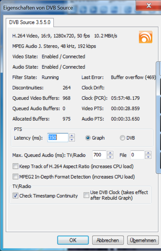

Griga Posted April 19, 2012 Posted April 19, 2012 Ich habe mit den schweizer HD Programmen regelmässig exakt alle 10 sek. eine kurze Bildstörung. Das Bild friert jeweils für 1/2 sek. ein, dann läuft es normal weiter. Was zeigt die Eigenschaftsseite des DVBViewer Filters dazu an? Fehler? Diskontinuitäten? Quote
awehring Posted April 20, 2012 Author Posted April 20, 2012 Danke für die Rückfrage. In den DVB Source Eigenschaften werden innerhalb von 2 - 3 Minuten einige hundert Discontinuities angezeigt. Dann springen sie auf Null und der Buffer Overflow Wert steigt an. Ein typisches Bild ist im Anhang. Der Anstieg der Discontinuities erfolgt übrigens in grösseren Sprüngen (jeweil plus 70 oder 80), aber NICHT in dem Moment in denen das Bild einfriert, sondern recht unregelmässig. Die Support.zip ist übrigens im ersten Beitrag, wenn Du da reinschauen willst. Quote

Griga Posted April 20, 2012 Posted April 20, 2012 Der Anstieg der Discontinuities erfolgt übrigens in grösseren Sprüngen (jeweil plus 70 oder 80), aber NICHT in dem Moment in denen das Bild einfriert, sondern recht unregelmässig. Das Einfrieren geschieht, weil der DVBViewer aufgrund einer Fehlermeldung des DVBViewer Filters die Notbremse zieht und die Wiedergabe durch Stoppen und Neustart zurücksetzt. Eigentlich müssten die Diskontinuitäten schon zuvor massive Wiedergabestörungen erzeugen. Ist das nicht der Fall? Auf jeden Fall zwecks Eingrenzung des Problems Derricks Rat befolgen (TransEdit, Download aus dem Mitgliederbereich, TransEdit.exe im DVBViewer-Installationsordner speichern, nach Start passende Transponderliste auf der linken Seite auswählen, auf der rechten Seite die Frequenz mit den gestörten Sendern, dann Analyze). Quote

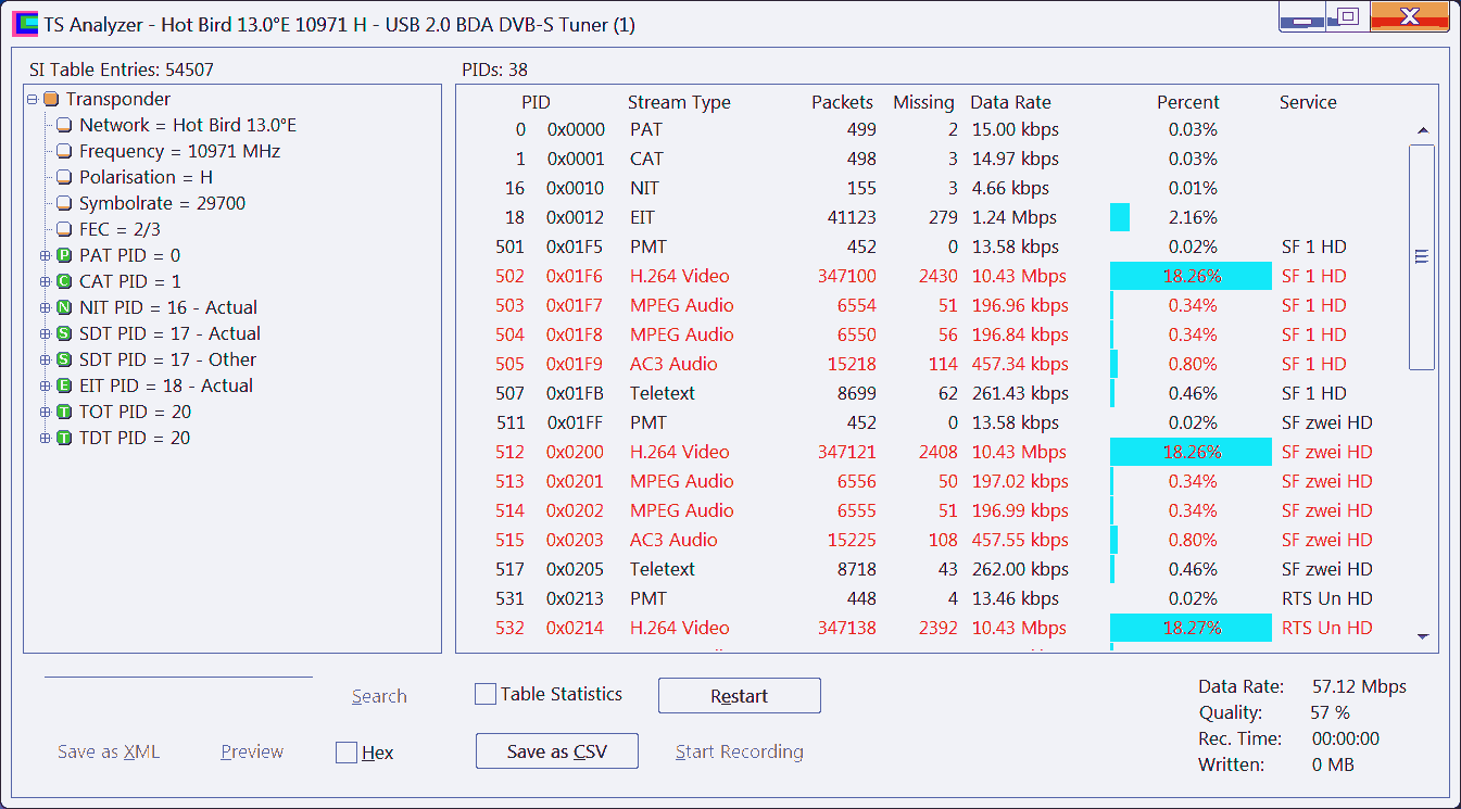

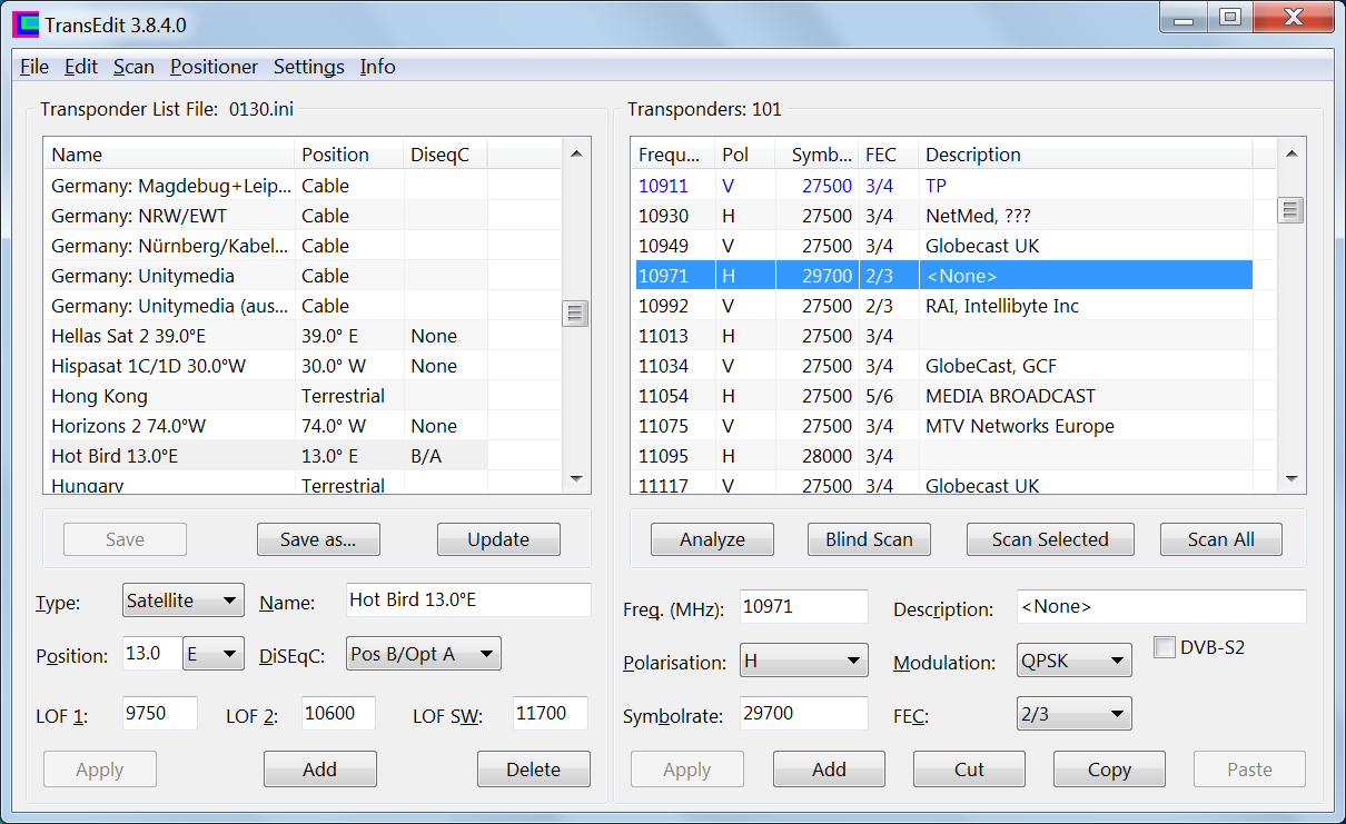

awehring Posted April 20, 2012 Author Posted April 20, 2012 Ok, jetzt habe ich TransEdit installiert und mich ein bisschen reingearbeitet. Mit ein paar probeweise ausgewählten Transpondern von Hotbird und Astra zeigt es keine Fehler beim analysieren. Auch nicht bei den verschlüsseten Schweizer Sendern SF1 und SF2 (in SD). Wenn ich allerdings den Transponder mit den Programmen SF1 HD und SF2 HD auswähle (Frequenz 10971) geschieht höchst merkwürdiges: Die Status-LED des DVB-Receivers (TT connect S2 3650 CI) wird rot und im Transedit passiert bei "Analyze" nichts, d.h. rechts im Fenster tauchen keine Datenströme auf. Wenn ich "Scan Selected" wähle findet er auch nichts, bzw. zeigt SF1 HD und SF2 HD als "Dead Channels" an. Wenn ich danach einen anderen Transponder analysiere oder scanne, wird die Status-LED wieder grün. (Während der TransEdit Session habe ich die Recording Services natürlich ausgeschaltet.) Mit dem DVBViewer (via Recording Services) kann ich SF1 HD und SF2 HD jedoch nach wie vor empfangen, nur eben mit dem Einfrieren alle 10 sek. Quote
Griga Posted April 20, 2012 Posted April 20, 2012 Die Empfangsparameter in deiner Transponderliste sind falsch bzw. veraltet. Angehängt eine aktuelle Transponderliste von Hotbird. Diese im Konfigurationsordner, Unterordner Transponders speichern (sie Info -> Configuration Folder in TransEdit, Programm danach neu starten, eventuell DiSEqC für die Liste passend einstellen, falls bei dir nötig). Danach sollte es gehen. Ich nehme an, du hast die Sender im DVBViewer mit "gründlicher Suche" gefunden? Mit deiner alten Transponderliste allein wäre es dir nicht gelungen. Hot Bird 13E.ini Quote

Griga Posted April 20, 2012 Posted April 20, 2012 Die Französischen (RTS Un HD, RTS Deux HD)und die Deutschen (SF1 HD, SF2 HD ) sind alle auf auf Hotbird 13B, 10971 MHz, DVB-S2, und bei denen habe ich diese Störungen. Dann könnten es bei dir theoretisch auch einfach Empfangsstörungen sein. Aufschluss sollten die vom Analyzer registrierten "Missing Packets" geben. Führe den Test wie von Derrick vorgeschlagen mit und ohne CI-Modul durch. Untersuche mit der von mir bereitgestellten aktuellen Transponderliste auch, wie es sich bei anderen DVB-S2-Transpondern auf Hotbird verhält. Quote
awehring Posted April 20, 2012 Author Posted April 20, 2012 (edited) Die Empfangsparameter in deiner Transponderliste sind falsch bzw. veraltet. Angehängt eine aktuelle Transponderliste von Hotbird. Diese im Konfigurationsordner, Unterordner Transponders speichern (sie Info -> Configuration Folder in TransEdit, Programm danach neu starten, eventuell DiSEqC für die Liste passend einstellen, falls bei dir nötig). Danach sollte es gehen. Ich nehme an, du hast die Sender im DVBViewer mit "gründlicher Suche" gefunden? Mit deiner alten Transponderliste allein wäre es dir nicht gelungen. Gut, Danke, einen Schritt weiter. Mit der neuen Transponderliste kann ich die Analyse machen. Ergebnis: Es gibt viele "Missings". Ausserdem ist die Quality (rechts unten) nur 57 %, bei anderen Transpondern ist sie mindesten2 65 %. Ist das die Empfangsstärke? PS: Mit ider ihne CAM (ausgesteckt) macht keinen Unterschied Edited April 20, 2012 by awehring Quote
Griga Posted April 20, 2012 Posted April 20, 2012 Der Analyzer zeigt bei TechnoTrend-Geräten die Signalstärke an. 57% sollten eigentlich ausreichen. Allerdings sagt das nichts über die Signalqualität aus. Das Signal könnte gestört sein. Kannst du andere DVB-S2-Transponder (die blauen) mit dem Analyzer ohne fehlende Datenpakete empfangen? Quote
