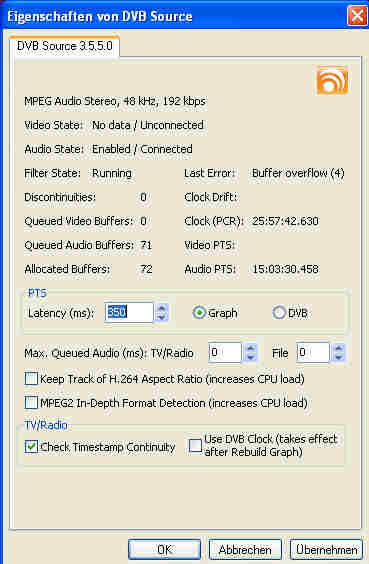

Oldie1944 Posted March 8, 2012 Author Posted March 8, 2012 Hi, bei den tonlosen Problemsendern erlischt im DVB Source Fenster die Angabe "MPEG Audio Stereo 48 Khz....." dauernd und der Zähler unter "Last Error" erhöht sich dann laufend (siehe beigefügte DVB Source.jpg. Bei Sendern mit Ton dagegen ist die Anzeige "MPEG Audio Stereo konstant und unter "Last Error" steht None. Hinter Ansicht>Filter findet man übrigens Default Direct Sound Device, Audio Callback, AC3 Filter und DVB Source - für den Fall, dass dies wichtig ist. M.f.G. Quote

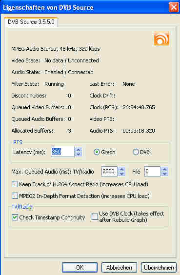

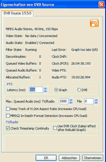

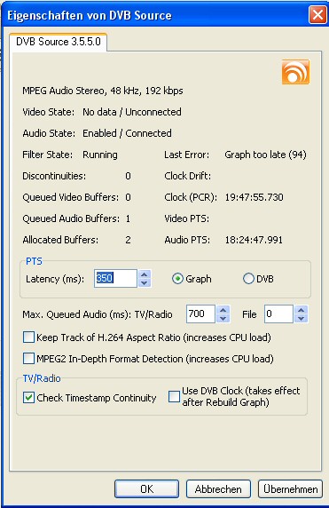

Oldie1944 Posted March 8, 2012 Author Posted March 8, 2012 Hi, habe meine Versuche mit Variation von Max.Queued Audio (ms) jetzt mit für mich frustrierendem Ergebnis abgeschlossen: Wenn dort der Wert 0 steht, steht dort konstant "MPEG Audio Stereo 48 Khz, 192 kbps", aber unter "Last Error" erscheint "Buffer Overflow" der stetig hochzählt - und natürlich kein hörbarer Sound. Wenn dort ein Wert >0 steht (ich hatte ursprünglich mit 700 angefangen und diesen dann graduell bis auf 3000 erhöht, bis ich merkte, dass da der Wert 1 den gleichen Effekt hat): Unter Last Error erscheint Graph Too Late - mit steigendem Zähler. Natürlich alles ohne hörbaren Sound..... Bei funktionierenden Sendern mit Audiobitraten zwischen 128 kbps und 320 kbps treten in diesem gesamten Testrange keinerlei Fehler auf; die Aussage unter "Last Error" bleibt durchgängig "None". Ich fürchte, wenn nicht noch ein Wunder passiert und sich in den Thread ein User einschaltet, der Kabel BW-Kunde ist, diese beiden Sender mit seinen DVB-C Receivern problemlos empfangen kann und zusätzlich auch noch mit dem DVBViewer (wobei Terratec Home Cinema ja die gleiche Problematik zeigt), sollte ich die beiden Sender wohl aus meiner Favoritenliste löschen - oder siehst Du noch andere Möglichkeiten? M.f.G. Quote

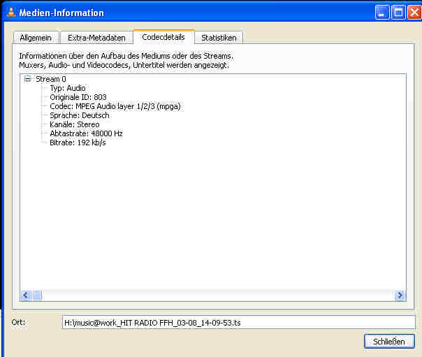

Oldie1944 Posted March 8, 2012 Author Posted March 8, 2012 (edited) 71 Audio-Puffer in der Warteschlange, wenn die Überpufferungskontrolle abgeschaltet ist sowas habe ich noch nie gesehen. Man könnte noch weitere Versuche durchführen, um die Ursache einzukreisen. Z.B. wenn du einen solchen Sender als TS aufnimmst (unter Optionen -> Aufnahme-Optionen TS einstellen), lässt sich das Ergebnis abspielen? Oder gleiches Problem? Das hatte ich gestern schon gemacht, bevor ich mir hier im Forum gemeldet habe mit meinem Problem - und es eben nochmals wiederholt. Der VLC-Player meldet beim Abspielen des aufgezeichneten Transport-Streams als Inhalt einen "MPEG Audio Layer 1/2/3 (mpga)" - Weitere Details siehe FFH.jpg - Bei der Wiedergabe herrscht leider wieder Stille.... Bei Wiedergabe des Transport Streams von SWR 3 nennt der VLC-Player den Audiolayer übrigens genau so und verpasst ihm die für diesen Sender korrekte Audiobitrate von 320 kb/s. Und natürliche hört man dabei den korrekten Ton. Gibt es andere (möglichst Radio-)Sender auf der selben Frequenz (dem selben Transponder), die funktionieren? i]Da gibt es jede Menge: Im gleichen Kanal wie "Hit-Radio FFH" liegen auf 802 MHz folgende freie Radiosender: Antenne Bayern, Inselradio (Deutschsprachiger sender mit Sitz in Mallorca), RTL Radio, Sunshine Live (Habe ich alle in der Sender- und Favoritenliste vom DVBViewer. Lassen sich problemlos empfangen und aufzeichnen Im gleichen Kanal wie "Planet Radio" gibt es dagegen nur noch einen weiteren freien Radiosender, den ich gespeichert habe. Ebenfalls auf 738 Mhz sendet der deutsche Radiosender "Radio Top 40" - problemlos empfangbar und aufzeichenbar. [/i] Mich würde schon sehr interessieren, wie das zustandekommt. Also falls du Spaß daran hast, Detektiv zu spielen, können wir hier weiter machen... Edited March 8, 2012 by Oldie1944 Quote
