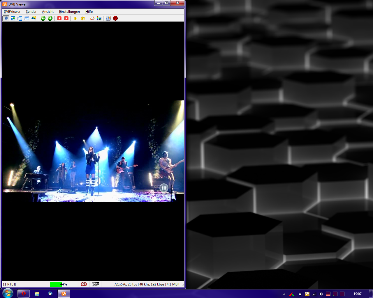

Leider wurde nicht nur das Maximieren via Aero Snap deaktiviert, sondern auch die Möglichkeit, das DVBViewer-Fenster durch Ziehen an den linken beziehungsweise rechten Rand auf die halbe Größe des Monitors zu bringen (halbe Grö0e horizontal, volle Größe vertikal).
Ist das so beabsichtigt?
