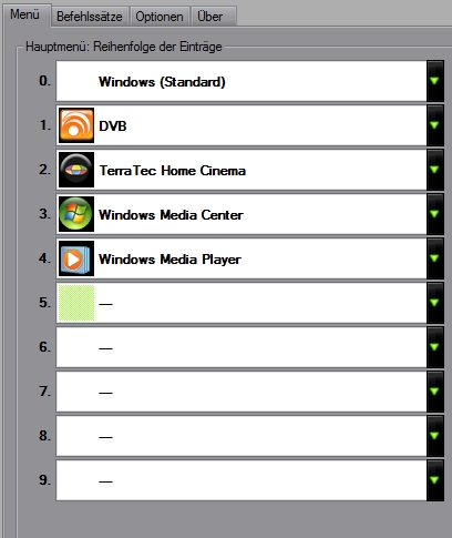

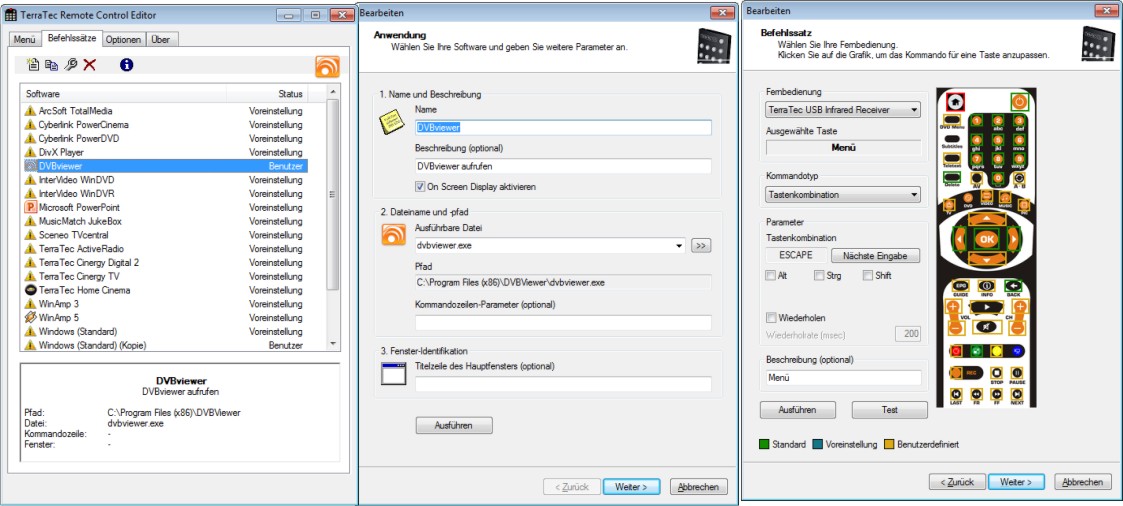

Lege im RCE ein neues Profil an, unter "Befehlssätze", bzw. ändere das vom DVBViewer (oder das von Windows Standard).
Gehe eine Seite weiter und wähle deine Fernbedienung aus - die für deine Terratec Cinergy S2.

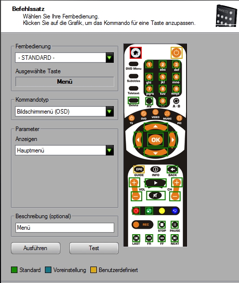

Danach kommst Du zu einem Fenster, bei dem Du die Befehle definieren kannst.
Zuerst die Taste mit der Maus anklicken.
In der Mitte kann man "Tastenkombination" auswählen. Jetzt kann man die Tastatureingaben mit der FB simulieren.
(lernen - nächster Tasten drücken - hier kannst Du Befehle/Tastendruck auf der FB direkt definieren,
hier dann die DVBViewer-Einträge eintragen).
Selbstdefinierte / geänderte FB-Tasten-Befehle sind dann später gelb.
Ich für meinen Teil hatte zuerst den Windows Standard Eintrag abgeändert. Ein eigenes Profil ist aber auch ok.
Das Profil kann man in der Liste auch ganz oben als erstes eintragen.

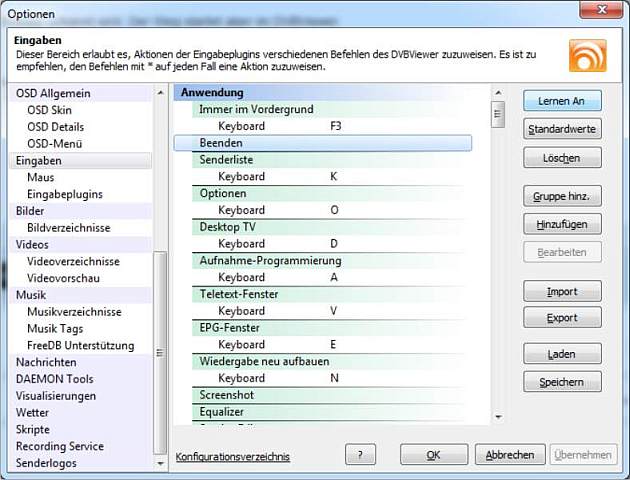

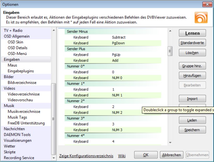

was ich auch gemacht habe, ich habe die Ziffern im DVBViewer eingeben
zusätzlich zu denen vom Ziffernblock.
unter
...Optionen
...........Eingaben - und hier dann die Tastaturbefehle angepasst
Grafik3.jpg zeigt dann...
..keinen Exklusiven Modus ist angeklickt
..und den automatischen Windows-Start (nicht vergessen).

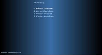

Was passiert, wenn Du auf deiner FB die "Haus"-Taste links oben drückst ?
Kommt dann die RCE-Übersicht der Programme ?
(Blauer Bildschirm, in der Mitte Einträge mit: 1. Windows-Standard, 2. Powerpoint, 3. xxxx usw. usw. )
Dann erst reagiert deine Terratec auf die Ferbedienung und die Hardware wird erkannt.
Dann kannst Du den Rest wie oben beschrieben machen

Im DVBViewer werden unter "Optionen" - "Eingaben" die Tastaturcodes eingestellt
Hier also:
von Tastatur nach DVBViewer. (Ohne Fernbedienung!)
Hier einfach mal alle Tastaturcodes eingestellt und angepasst,
bis man alles eingestellt hat, wie man es möchte.

Der RCE (Remote Control Editor von Terratec) übersetzt die Signale der FB in einen "Tastatur-Tastendruck".
Hier stellt man also die richtige Fernbedienung ein und kann den Tasten der FB
entsprechende Tastatur-Tasten-Befehle zuordnen.
Das macht man, bis man alle Signale der Fernbedienung den eigenen DVBViewer-Tasten angepasst hat.
