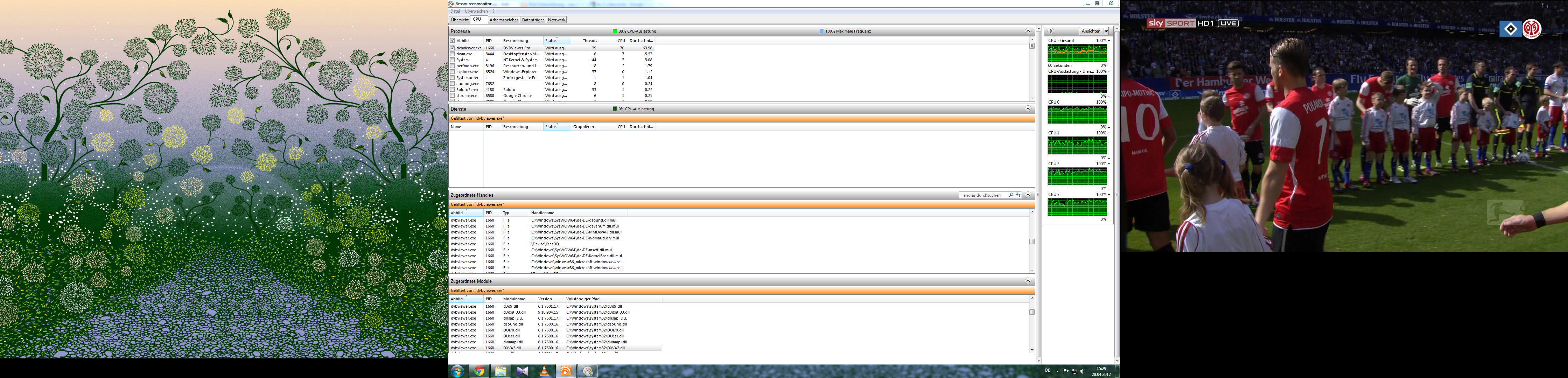

ich habe ein Problem habe meinen PC relativ neu aufgesetzt und wollte mir jetzt heute bei sky die bundesliga anschauen - das bild ist eine katastrophe der ton ist abgehackt die CPU ist bei allen 4 kernen bei fast 100% konstant
Ich habe eine etwas spezielle ausgangskonfiguration:
OS: Windows 7 Ultimate Edition x64 Service Pack 1
Aero enabled: True
DirectX: 10.0
d3dx9_33.dll: True
Memory: 4094 MB
CPU: AMD Phenom II X4 945 Processor
CPU Speed: 3013 Mhz
CPU Count: 4
Videocard: AMD Radeon HD 6450
Version: 8.951.0.0
Allerdings habe ich die Radeon HD 6450 2x in meinem system weil ich 3 Monitore angeschlossen habe - dabei hängt ein Monitor den ich fürs fernsehen verwende per hdmi an einer Grafikkarte (auflösung 1080)
an der anderen Grafikarte hängen 2 Monitore (einer 1080 und einer 1024)
Wenn ich mir im DVBViewer in den optionen die settings von LAV ansehe dann steht da das DXVA zwar ausgewählt ist aber inaktiv bei eingeschlateten sky ist.
Irgendwas läuft da doch gewaltig schief - als ich nur eine grafikkarte drin hatte ging das ganze DEUTLICH besser.
Was ist los was muss ich machen?

DVBViewer frisst am meisten bei cpu mit einem durchschnitt von ca 65 gefolgt von dwm mit durchschnitt von ca 5 dann system mit 3 und weiter mit weniger

Also Renderer jetzt mal auf EVR gestellt (custom) damit gehts deutlich besser jedoch steht bei LAV DXVA 2 native immer noch inactive oder not actice
EDIT:
Aber das hat nur die CPU last einigemaßen gebremst bin jetzt bei so um die 35 prozent
Aber das Bild und ton stockt ruckelt und sieht ****** aus:
