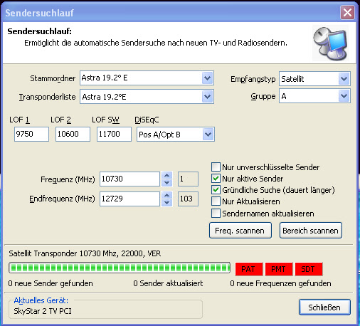

nun habe ich alles durchgelesen und versucht zu verstehen, aber dennoch keine Lösungsidee:
Sat mit Astra und Hotbird Schüssel, funktioniert an zwei Fernesehern ohne Probleme (kein HD Empfänger).
Z.Z. läuft DVBViewer 4.9.9.1 Beta zuvor lief 4.5.0.0 und 4.6.2.0
Pentium 4 XP Pro Service Pack 3, 2.8. GHZ, 2,5GB RAM
Graphik Intel 82915G/GV/910GL 23.3.2006 Version 6.14.10.4543
Technisat DVB-PC TV Star PCI 23.8.2009 Version 4.3.1.0
Im Frühjahr plötzlicher Ausfall am PC mit Skystar 2 TVPCI bis dahin super funktioniert hatte. Ab dann aber kein Bild, kein Ton, nur noch der ZDF Ton auf dem Sender Super RTL! Ich glaubte an eine kaputte PC Karte. Nun habe ich mein Problem wieder aufgegriffen, gedreht und gefummelt deinstalliert und installiert. Mit permanenter Bösheit ändert sich nichts:
EGP funktioniert mehrfach aber nicht überall
Empfangslevel bei Das Erste wechselt zyklich 22% 37% 54%
RTL, Rtl 2, Super Rtl,VOX stabil 73% aber kein Bild kein Ton, bzw. falscher bei Super RTL
Der ursprüngliche Fehler war möglicherweise ein "abgegammelter" Satellitenanschluss. Ich denke nun, dass ich aller verdreht habe und nur nicht die richtige Einstellung finde.
Alles ist möglicherweise beschrieben und ich bin auch nicht readme scheu, aber ich bin beim Aufgeben.
Einstellungen Setup4PC? (grüner Status auf RTL, RTL-2, Super RTL und VOX, sonst rot)
Sender Suchlauf DiSEqC Einstellung? Habe diverse Varianten ausprobiert.
Gruppe Einstellung?
Inzwischen habe ich andere Monitore dran, aber der Fehler ist mit dem alten Monitor schon aufgetreten.
Kann der DiSEqC Umschalter defekt sein? Auf Hotbird wohl durchgängig nur 22% Signalstärke und keine EGP Daten
Vielleicht bekomme ich ja Hilfe?!
Auf dem screenshot hast du nur die Frequenz aber nicht den ganzen Bereich gescannt ;)
