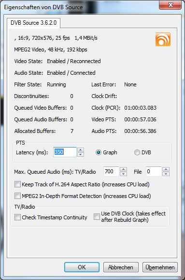

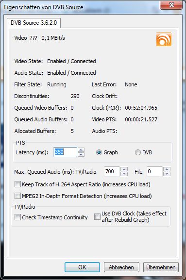

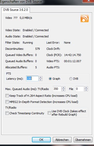

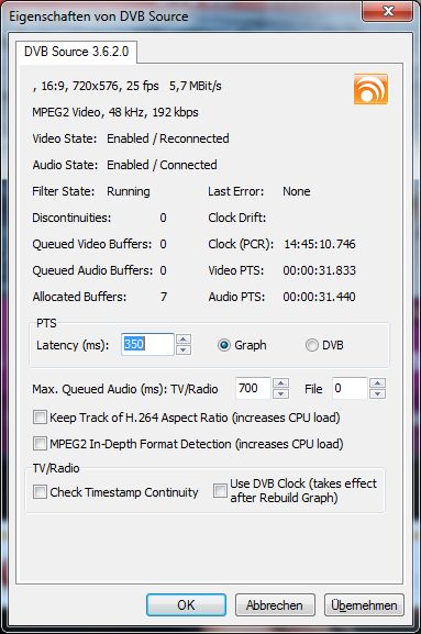

Hier mal Screens von den Beiden Source Filtern.
Das die Zahlen unterschiedlich sind spielt keine Rolle waren auch schon gleich.
Das eigentlich komische ist die anzeige oben beim Videofilter. Beim Pro ???
Vielleicht hilft es Dir ja weiter und damit dann auch mir :-)

Beim vergleich der beiden bilder, kann man kaum glauben, dass es sich um denselben sender handelt :rolleyes:
Wie sieht denn ein vergleich zwischen Pro und TE mit einem anderen sender (z.b. DMAX) auf diesem transponder aus?
/edit
DMAX hattest du ja bereits erwähnt. Check trotzdem noch mal. Ausserdem zur sicherheit noch eine frage: Du testest schom am selben rechner und am selben kabel? Also abwechselnd Sport1 (oder DMAX) mit der TE oder der Pro.. TE ist immer störungsfrei und Pro nicht?
