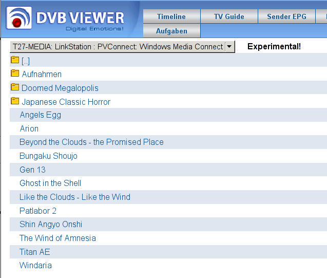

mague Posted May 4, 2012 Posted May 4, 2012 (edited) Was genau meinst du? Die ersten Ansaetze der angedrohten vollstaendigen UPnP Implementierung. Der RS ist jetzt ein echter Knoten, wenn auch noch experimentell. Edited May 4, 2012 by mague
dgdg Posted May 4, 2012 Posted May 4, 2012 Die ersten Ansaetze der angedrohten vollstaendigen UPnP Implementierung. Der RS ist jetzt ein echter Knoten, wenn auch noch experimentell. Das habe ich gesehen. Ist aber bei mir ziemlich unspannend, weil ich nur einen uPnP-Server im Netz habe, und das ist der Recording Service selber. Erschließt sich mir im Moment überhaupt noch nicht, was mir das bringt bzw. bringen wird.

trudeh Posted May 4, 2012 Author Posted May 4, 2012 (edited) Ich konnte doch vorher schon über uPnP Filme vom Recording Service streamen, wenn ich sie über "Verzeichnisse" auf dem uPnP-Client ausgewählt hatte? Du konntest aber bisher über das WebIF, ausser Aufnahmen des RS, keine Medieninhalte wiedergeben (nicht per uPNP). Jetzt kannst du auch im Büro eine MKV die zu Hause liegt anschauen. Der RS erkennt jetzt auch andere uPnP Server wie z.B. meine Fritzbox und bietet auch ihre Inhalte zum Stream an. Edited May 4, 2012 by trudeh
Tjod Posted May 4, 2012 Posted May 4, 2012 @dgdg Wenn du einen anderen UPnP-Controller nutzt und nicht über das Webinterface direkt streamst ist die Funktion halt nicht für dich. Aber es gab schon einige die sich gewünscht haben das was per UPnP verfügbar ist auch uber das Webinterface erreichen zu können. Und Ankündigungen was geplant ist gibt es hier eigentlich nie. Da das nur zu Frust auf allen Seiten führt. Es ist nie wirklich abzusehen wie lange es von der ersten Prototypenhafte Implementierung bis zum Einbau in eine öffentliche Version dauert. Und manches wird wegen Problemen dann doch wieder ganz verworfen. Und wenn was angekündigt wird was dann erst 1-2 Jahre später fertig ist, werden in der zwischen zeit einige Nutzer anfangen zu nerven was die Motivation der Entwickler sicher nicht steigert. Aber das es vom ersten Entwurf ca. 1 Jahr dauert bis das eingebaut ist, ist nicht so selten.
dgdg Posted May 4, 2012 Posted May 4, 2012 Du konntest aber bisher über das WebIF, ausser Aufnahmen des RS, keine Medieninhalte wiedergeben (nicht per uPNP). Jetzt habe ich es kapiert! Nicht das uPnP ist eigentlich neu, sondern das Streamen von uPnP-Inhalten über das Webinterface. Damit wird das Webinterface (über den Flowplayer) quasi zum uPnP-Renderer. Das IST genial!

Goggo16 Posted May 5, 2012 Posted May 5, 2012 (edited) Hi, ich bekomme es mit dem UPnP irgendwie nicht gebacken. Mit einem Client (VLC 2.0) kann ich zwar den RS-upnp-Server sehen, allerdings werden keine Inhalte aufgelistet. Im Status-Fenster des RS-Browsers wird jeweils eine Anzahl gefundener Aufnahmen, Videos, Audio und Bilder vom NAS (!) angezeigt. Also hat der RS was zum anbieten gefunden. Das Browser-Fenster "UPnP-Dateien" zeigt nichts ausser "Experimental" und einem Select-Button an. "Aktiviere UPnP-Server" im RS-Konfigurieren Menue ist aktiviert. Software des DVBViewer und RS sind jeweils auf dem neuesten Stand. Wo hakts denn da? Mal Die Medien-DB komplett neu aufbauen (... und vorher die alte loeschen)? Gruesse, Goggo Edited May 5, 2012 by Goggo16
Goggo16 Posted May 5, 2012 Posted May 5, 2012 (edited) "Aktiviere UPnP-Server" im RS-Konfigurieren Menue ist aktiviert. Ich Esel. Das "UPnP-Server" aktivieren reicht ja nicht. Kaum hatte ich das "Enable UPNP-Controller" aktiviert, funktionierte es im Web-Browser. Mit dem VLC allerdings noch nicht. Edited May 5, 2012 by Goggo16

Goggo16 Posted May 5, 2012 Posted May 5, 2012 (edited) Nutzt Du direkt streaming? Stelle sicher, das die korrekte IP in den Optionen eingestellt ist. Das "Direct Streaming" mit dem VLC mittels Auswahl vom RS-Webinterface und dann Oeffnen der m3u-Datei funktioniert. Was nicht funktionert ist das Datei-Browsing im VLC über dessen Playliste. Wenn man also in der Playliste des VLC über "Lokales Netzwerk -> Universal Plug-n-Play -> DVBViewer Media Server (MeinPC)" den UPNP-Server auswählt wird weiter nichts angezeigt. Das ist doch eigentlich nur der Download einer Playliste, die Verweise auf Live-Sender, Videos, Audio etc. darstellt, oder? Mir war so, also ob das vor so ein paar Wochen von meinem Macbook aus (mit dem damals neu rausgekommenen VLC 2.0) schon mal fuer die Live-Sender funktionierte. Muss ich noch mal testen. Was auch schon seit einigen Wochen funktioniert, ist das Browsing der Live-Sender von einem Popcorn-Hour Streamer. Ob das mit den neuen RS-Funktionen nun auch fuer Video- und Audio-Dateien funktioniert muss ich noch testen. Gruesse, Goggo Edited May 5, 2012 by Goggo16
Lars_MQ Posted May 5, 2012 Posted May 5, 2012 Wenn man also in der Playliste des VLC über "Lokales Netzwerk -> Universal Plug-n-Play -> DVBViewer Media Server (MeinPC)" den UPNP-Server auswählt wird weiter nichts angezeigt. Das ist doch eigentlich nur der Download einer Playliste, die Verweise auf Live-Sender, Videos, Audio etc. darstellt, oder? Nein, das ist eine interne UPnP implementation von VLC, die ehrlich gesagt nicht wirklich nutzbar ist... Du musst etwa eine halbe stunde warten, damit er da was anzeigt. Die m3u des RS enthält nur die URL des aktuelle gewählten eintrags.
