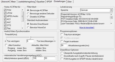

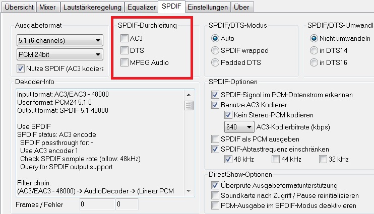

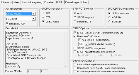

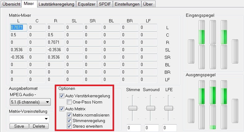

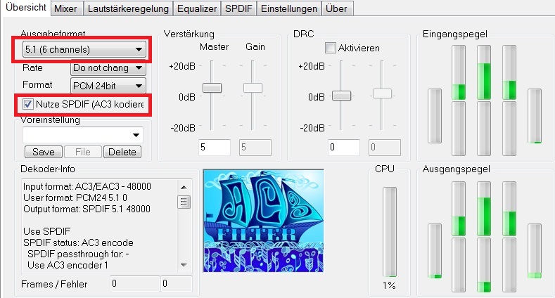

Mein HTPC ist via HDMI mit einem Receiver Onkyo TX-SR508 verbunden, daran angeschlossen ein 5.1 mit aktivem Subwoofer. Der Verbund Receiver und Lautsprecher ist mit einem Raummikro eingestellt (interne Funktion des Receivers). Da es sich nicht um ein dvbv Problem handelt, füge ich statt support.zip screenshots vom ac3filter an.
Gefühlt besten Klang bekomme ich in der Einstellung Output Format Do not change.

Mit den Einstellungen (Auto Matrix, SPDIF Passthrough) in den Screenshots ist das Problem unterschiedliche Lautstärke Werbeblöcke und AC3 2.0/5.1 für meine Konfig HTPC->HDMI->Receiver->HDMI->TV behoben.
