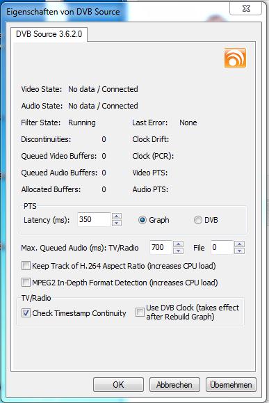

Tjod Posted May 6, 2012 Share Posted May 6, 2012 Du meinst die SkyStar HD richtig? was wird unter Ansicht > Filter > DVB Source angezeigt wenn du versuchst einen der neu gefundenen Sendern einzuschalten. Quote Link to comment

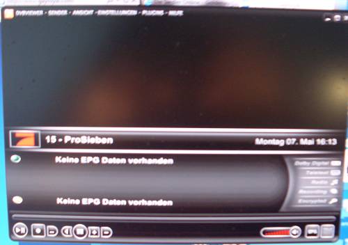

WolfgangFtl Posted May 6, 2012 Author Share Posted May 6, 2012 Es zeigt nur ein schwarzes Bild, aber unterer Bereich zeigt es den Sender und was läuft. Quote Link to comment

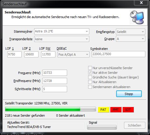

WolfgangFtl Posted May 7, 2012 Author Share Posted May 7, 2012 Du musst den Treiber manuell installieren bzw. Windows mit der Nase drauf stoßen. Hier ist der Vorgang exemplarisch beschrieben: http://blogs.technet.com/b/dmelanchthon/archive/2007/08/03/manuelle-treiberinstallation-in-windows-vista.aspx Geht trotzdem nicht. anbei das Suchfenster. Zig Programme gefunden. Immer noch schwarzes Bild. Bald denke ich das es an der Version von DVBViewer Pro V 4.9.620 liegt. An der Anlage sollte es nicht liegen, sonnst wären keine Programme gefunden worden. support.zip Quote Link to comment
WolfgangFtl Posted May 7, 2012 Author Share Posted May 7, 2012 Hier noch das Bild, was der Viewer anzeigt: Ich weiß nicht was ich noch machen soll. Quote Link to comment

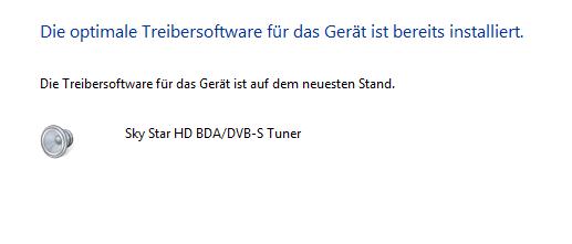

WolfgangFtl Posted May 8, 2012 Author Share Posted May 8, 2012 Einen popeligen Treiber zu installieren kann doch nicht so schwer sein. Sonst bitte mal einen Kumpel, der Ahnung hat, dir zu helfen. Mit dem Oldietreiber wirst du keine Freude haben können. Beim scannen die Transponderliste mit auswählen. Und ansonsten gibt es hier noch viel wissenwertes für Newbies: http://de.DVBViewer.tv/wiki/Optionen_DirectX http://www.DVBViewer.com/griga/DirectShow.html#DirectShow Treiber sind ja installiert. Im Gerätemanager und im Viwer als Gerät werden diese angezeigt. Eben nur kein Bild. Hat das vielleicht mit anderen Treiber wie DVX-Codes usw. Habe auch die neuen Treiber von NVIDIA installiert. Quote Link to comment

Derrick Posted May 8, 2012 Share Posted May 8, 2012 ..es könnte sein, dass das was gefunden wird, nicht mit dem übereinstimmt, was erwartet wird. Irgendeine kanalliste scheint es bereits gegeben zu haben zu haben, sonst könnte in dem screen shot ja nicht pro7 als scheinbar gewählter kanal erscheinen. Im screen shot vom scan erscheinen allerdings über 2000 neue sender. Wer weiss, ob das die richtigen sind, oder vielleicht von einem anderen satellieten stammen? Wird denn mit einem anderern receiver/pc-programm astra 19E normal empfangen? Quote Link to comment
guenti51 Posted May 8, 2012 Share Posted May 8, 2012 Treiber sind ja installiert. Im Gerätemanager und im Viwer als Gerät werden diese angezeigt. Eben nur kein Bild. Hat das vielleicht mit anderen Treiber wie DVX-Codes usw. Habe auch die neuen Treiber von NVIDIA installiert. Ich sehe hier immer noch den alten Treiber: ------------------------- DVBDevices: ------------------------- === Sky Star HD BDA/DVB-S Tuner === Description = Sky Star HD BDA/DVB-S Tuner DeviceID = AVSTREAM\PTDVB_S2\5&1B3BEC22&0&0 DriverVersion = 4.4.10.18 DriverDate = 26.10.2006 Manufacturer = TechniSat Digital GmbH === Sky Star HD BDA/DVB-S Capture === Description = Sky Star HD BDA/DVB-S Capture DeviceID = PCI\VEN_1131&DEV_7146&SUBSYS_101913C2&REV_01\4&1542FBD&0&08F0 DriverVersion = 4.4.10.18 DriverDate = 26.10.2006 Manufacturer = TechniSat Digital GmbH -------------------------------------------------- Created: 07.05.2012 14:05:30 Quote Link to comment
WolfgangFtl Posted May 9, 2012 Author Share Posted May 9, 2012 Ich sehe hier immer noch den alten Treiber: ------------------------- DVBDevices: ------------------------- === Sky Star HD BDA/DVB-S Tuner === Description = Sky Star HD BDA/DVB-S Tuner DeviceID = AVSTREAM\PTDVB_S2\5&1B3BEC22&0&0 DriverVersion = 4.4.10.18 DriverDate = 26.10.2006 Manufacturer = TechniSat Digital GmbH === Sky Star HD BDA/DVB-S Capture === Description = Sky Star HD BDA/DVB-S Capture DeviceID = PCI\VEN_1131&DEV_7146&SUBSYS_101913C2&REV_01\4&1542FBD&0&08F0 DriverVersion = 4.4.10.18 DriverDate = 26.10.2006 Manufacturer = TechniSat Digital GmbH -------------------------------------------------- Created: 07.05.2012 14:05:30 Nun ja da kann man nichts ändern, muß man damit leben. Wenn es keine direkte Möglichkeit gibt mit einen neuen Originaltreiber sondern nur mit Alternativtreibern, wo man mit Umwegen zum Ziel kommen soll. Was auch nicht immer geht und Windows es nicht zuläßt. Jedenfalls danke ich allen für Eure Hilfe, was mir mehrere Möglichkeiten zeigte und versucht wurde. :biggrin: Quote Link to comment
guenti51 Posted May 9, 2012 Share Posted May 9, 2012 Bei mir läuft dieser Treiber: http://www.tt-downloads.de/ttBudget2_5.0.1.8.zip mit der baugleichenTT3200 problemlos unter XP und W7/64. Quote Link to comment
