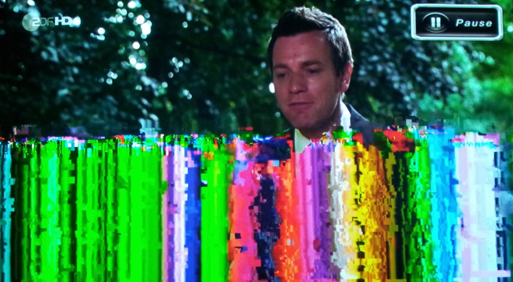

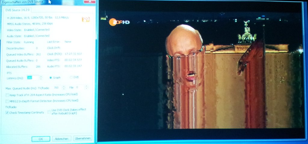

MartinSausF Posted May 22, 2012 Posted May 22, 2012 Hallo zusammen, ich habe das Forum mal etwas durchstöbert und zwar ein paar ähnliche Problemmeldungen gelesen, aber keine Lösung gefunden. Ich habe in meinem HTPC in aktueller HW-Konfiguration ca. ein halbes Jahr lang fehlerfrei eine alte Technisat Skystar in Betrieb gehabt. Nun wollte ich auf HDTV wechseln und hab mir eine TT S2-3200 (mit CI, Unic...) gekauft und in Betrieb genommen. Grundsätzlich war die Installation recht problemlos. Am Anfang hat das HD Bild nach ca. 10 Sekunden (nur bei den 1080i Sendern) zum ruckeln angefangen. Nach Wechsel vom Cyberlink Decoder auf LAV Decoder war das auch weg. Am nächsten Tag fingen dann auf einmal die Probleme an. Das Bild (sowohl HD wie auch SD) hatte Bildfehler ohne Ende. Ich hab ewig mit den Decodern und deren Einstellungen rumgespielt, aber bekam die Bildfehler nicht weg. Auch ein mehrmaliges neustarten des DVBViewer half nicht. Hier zwei Beispiele für die Bildfehler: Nach langem rumprobieren hab ich dann festgestellt, daß ich die Fehler durch Neustart des PC´s weg bekomme. Konkret ist es so, daß ich bei 10 Neustarts etwa 5 mal keine Bildfehler und 5 mal Bildfehler habe. Wenn der Rechner hochgefahren ist und keine Bildfehler hat, bleibt das auch so solange ich nicht neu starte. Also die Bildfehler kommen nur durch Neustart und verschwinden auch nur durch Neustart. Mein System: Mainboard: ASRock Z68 Pro3 Prozessor: i5-2400 mit 3,1 GHz Win7 64Bit 8GB Ram NVidia Geforce GTX 5600 von Gainward mit Treiber 8.17.12.9610 bzw. 296.10 TV-Karte: TT Budget S2-3200 mit TT-budget BDA-Treiber 5.0.1.8 vom 16.01.09 Alle Softwares & Treiber auf dem (gestern) aktuellen Stand. Ein Workaround für mich könnte sein, den Rechner immer nur in den Standby zu fahren (allerdings hab ich das noch nicht umfänglich getestet, ob das die Bildfehler vermeidet). Mir wäre aber eine Lösung des Problems lieber als ein Workaround. Da ich noch Umtauschrecht habe, überlege ich auch schon wegen einer alterativen Karte, aber preislich sind das dann ja gleich Faktoren z.B. zu einer Cine S2 mit CI! Vielen Dank schon mal im Voraus für die Unterstützung! Gruß Martin support.zip Quote

Griga Posted May 22, 2012 Posted May 22, 2012 Gibt es im empfangenen Stream Diskontinuitäten? http://www.DVBViewer.com/griga/DVBSource%20D/DVBSource.html#PropertyPage Erhälst du die Bildfehler auch, wenn du im Decoder DXVA deaktiviert (danach Anzeige neu aufbauen) oder einen H.264-Decoder ohne DXVA (z.B. ffdshow) verwendest? Quote

Griga Posted May 22, 2012 Posted May 22, 2012 Die Bildfehler sehen für mich nicht nach einem gestörten Stream mit Diskontinuitäten aus, so wie er z.B. bei Empfangsproblemen entsteht. Eher nach einem Dekodierungsproblem, deshalb die Frage nach DXVA. Doch das bleibt zu überprüfen. Denkbar ist auch, dass an irgendeiner Stelle Videodaten durch andere Daten überschrieben werden. Quote

MartinSausF Posted May 23, 2012 Author Posted May 23, 2012 So, gestern abend hab ich nochmal bisserl rumprobiert. Erst lief das ganze fehlerfrei. Dann hab ich den Rechner 5x neu gestartet über die Windowsauswahl "neu starten". Das Fernsehbild war nach jedem Neustart fehlerfrei. Anschließend hab ich den Rechner runtergefahren und kurz Stromlos gemacht. Daraufhin hatte ich "endlich wieder" die Bildfehler Dabei entstanden dann dieses Foto: Anschließend hab ich wieder 5x "neu starten" gemacht ohne Änderung. Nach dem anschließenden Runterfahren und stromlos machen waren die Bildfehler dann wieder weg. Zwischenzeitlich habe ich auch den von Thomy geposteten älteren Treiber getestet. Leider die gleichen Bildfehler wie bei dem aktuellen Treiber (aktuell ist gut... der ist auch schon 3 Jahre alt ). Also was meint Ihr, die Chancen stehen doch ganz gut, daß es an der Karte bzw. am Kartentreiber liegt und eine Cine S2 laufen müsste!? Quote
