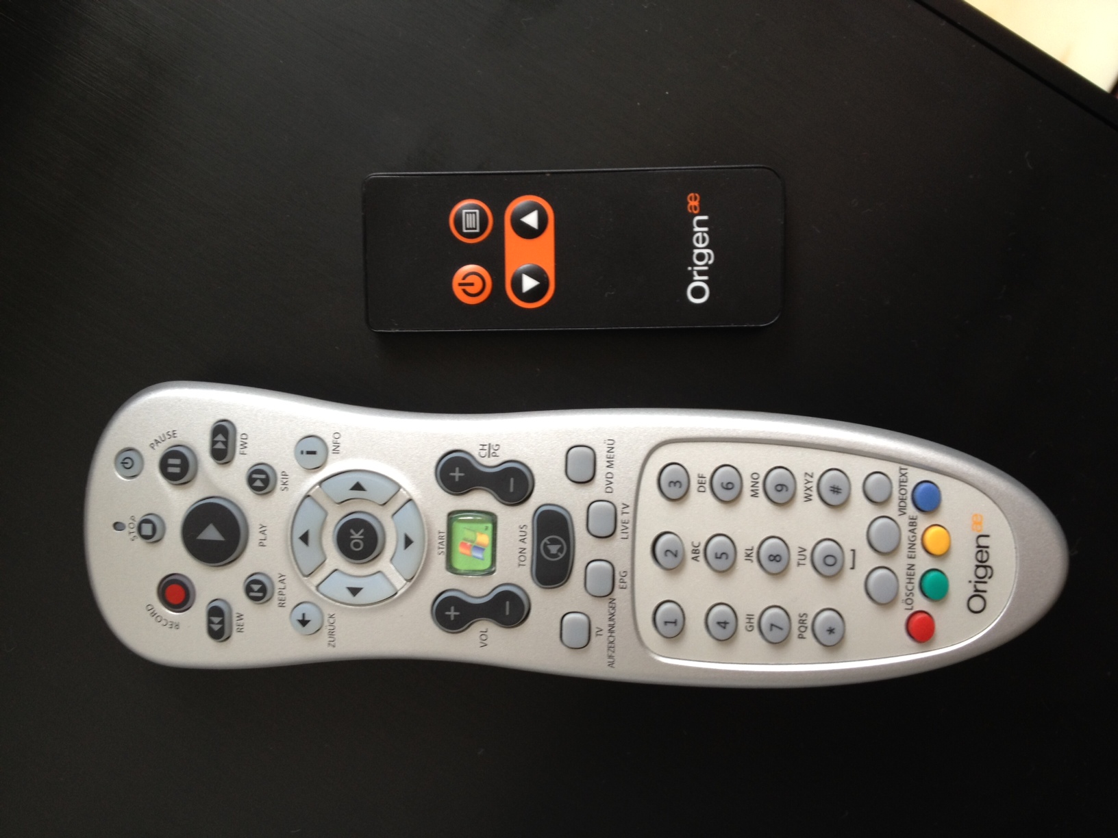

Ich habe mir ein neues Gehäuse (origenae s21t) mit den dazugehörigen Fernbedienungen erworben. Beide Fernbedienungen funktionieren unter Windows auch absolut korrekt. Bei Klick auf die MediaCenter Taste wird das Windos Media Center auch gestartet. Nun aber mein Problem:

Wie finde ich jetzt heraus, wie ich diese Fernbedienung jetzt auch hier nutzen kann? Wie ist das Vorgehen? In der Anlage habe ich ein Foto der beiden Fernbedienungen, da es bei Origen offenbar unterschiedliche Fernbedienungen bei diesem Modell gegeben hat.

Also die RC6 Fernbedienung auf dem Foto ist bis auf das Logo Baugleich zu der offiziellen Microsoft MCE Fernbedienung, welche ich hier nutze. Das einbinden in den DVBViewer ist an und für sich extrem simpel. Entweder nutzt du die MceIR.sys Treiber von Bruno Fleurette, oder die normalen Hid Treiber von Microsoft. Letztere haben die nervige Eigenschaft das bestimmte Funktionen ohne Workaround das buckelige MCE aufrufen.
Im DVBViewer musst du das MCE Plugin in den Pluginpfad kopieren und dann unter Optionen->Eingabeplugins auch aktivieren, also ein Haken bei MCE2005 setzen. Was jetzt noch fehlt ist die Zuweisung der Tasten. Da importierst du entweder die in der zip beiliegende Fernbedienungsdatenbank, oder zu weist die Tasten selber nach Gutdünken zu.
