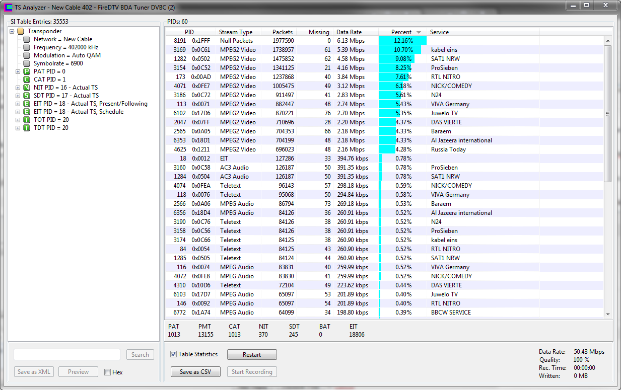

Wuz Posted June 21, 2012 Author Posted June 21, 2012 Seit 16 Uhr läuft jetzt Transedit mit der Cine V6 CT . Auf dem Pro7Group Transponder eine Stunde keine Fehler... Auf dem Transponder von SIXX, wo ich mit am Abstand am schnellsten und häufigsten Missings hatte auch null Fehler. Also Fehler gefunden. Die floppydtv´s vertragen sich offensichtlich nicht mit meinem Kabelnetz. Denn vorher hat der SIXX Transponder keine Minute geschafft und war dann auf 10-20 Missing Packets. Nach 30 Minuten waren das meist vorher schon einige 100. Eine von den Floppys kriegt jetzt meine Frau, für ihr GZSZ muss das reichen . Wer Interesse an der anderen hat, kann sich gerne bei mir melden. Wäre die floppydtv inkl. dem Floppy Bay Rahmen. Preisvorstellung wären 60 Euro. Gekauft wurden die Karten letztes Jahr März und Juni, wenn mich nicht alles täuscht. Vielleicht hat jemand damit ja mehr Glück als ich. Bei mir laufen sie eben nicht sauber. Aber nachdem was andere hier zu der Karte schreiben, läuft sie bei denen 1A. Oh jetzt wo ich es schreibe, habe ich in einem AC3 Stream WDR HD vom SIXX Transponder wieder 13 Missing...brrr.... Ich beobachte das mal über ein zwei Tage. So on wuz Quote
craig_s Posted June 22, 2012 Posted June 22, 2012 (edited) Ich glaub über 13 Missings nach 2 Stunden brauchst dir keine grauen Haare wachsen lassen, oh Perfektionist? War jetzt mal neugierig und hab auch den Transedit angeworfen, so sieht's bei mir aus nach so 20 Minuten, von wegen FireDTV alt und schimmelig . Notebook mit i7 - Win7/64bit - Aero aus: Edited June 22, 2012 by craig_s Quote
CiNcH Posted June 22, 2012 Posted June 22, 2012 War jetzt mal neugierig und hab auch den Transedit angeworfen, so sieht's bei mir aus nach so 20 Minuten, von wegen FireDTV alt und schimmelig Ich hab nie gesagt, dass es nicht funktionieren kann. Es war früher nunmal so, dass es je nach Demodulator und Signalkonditionen sein konnte, dass QAM256-Signale nicht in einen sauberen TransportStream überführt werden konnten. Das war ein ganz übliches Problem (hier nochmal der Link). IMHO sind die Demodulatoren und Tuner-Designs da mittlerweile deutlich robuster gegen geworden. Quote
Derrick Posted June 22, 2012 Posted June 22, 2012 Ich glaub über 13 Missings nach 2 Stunden brauchst dir keine grauen Haare wachsen lassen, oh Perfektionist? Mit perfektionismus hat das nichts zu tun. QEF (Quasi Error Free) definiert die mindestanforderungen an die signalqualität in den standards. Die definition ist ein nichtkorrigierbarer fehler pro stunde! Leider ist transedit für solche langzeitmessungen weniger geeignet, da die fehler nicht protokolliert werden. Hinzukommt, dass natürlich nur die folgen von solchen fehlern als fehlende ts_packets gezählt werden. Es können nämlich durchaus mehr fehler sein, die unbemerkt durchrutschen. Eine kurzzeitmessung mit "richtigen" messgeräten wird ev. nichts finden und ob die was zum loggen für 24h anschliessen, wage ich zu bezweifeln. Deshalb gilt es imho herauszufinden, wann die störungen am häufigsten auftreten. Vielleicht findet sich ja dann auch die ursache. Das wurde ja bereits angesprochen. Quote
Diwo Posted June 22, 2012 Posted June 22, 2012 (edited) Mhm - 13 missing packets im AC3-Stream .... In welcher Zeit? Im eingeschwungenen Zustand? Hast du eine Tonstörung gehört? Ich denke, dass man H264.Viedo missing packets fast immer störend am Bild erkennen kann. Zumindest bei mir zählen dort die missing packets von Zeit zu Zeit blockweise hoch. Also immer mehrere missing packets pro 1 Discontinuity (zumindest vermute ich dies aus meiner Beobachtung heraus). Ich denke, dies ist bei euch auch so. In deinem Fall würde ich mal zum "Dad" gehen und dort testen. Wenn es dort geht, ist die Hardware außen vor, und das Problem muss außerhalb des PCs liegen. @All mhm - im TransEdit wird immer der komplette Transponder ausgewertet. Im DVBViewer hat man die Wahl. Wenn man im DVBViewer nicht den gesamten Stream holt, sondern nur für einzelne PIDs, muss es doch im Stream entsprechende Lücken geben, oder? Diese zeitlichen Lücken könnten andere Prozesse als Gelegenheit nutzen, um störend einzuwirken - ein Neuaufsetzen des DVB-Streams könnte zeitlich problematisch werden. Hat irgend jemand schon festgestellt, ob ein Transfer des gesamten Transponders günstiger ist? [Ergänzung] Was macht eigentlich das böse Aero bei Windows 7? Ist es nicht ein Resourcenfresser, wie andere Prozesse auch? Wenn ich von Aero nichts abverlange, kann dies trotzdem einen wesentlichen Einfluss auf die Beobachtung in TransEdit haben? Edited June 22, 2012 by Diwo Quote
craig_s Posted June 22, 2012 Posted June 22, 2012 Wegen Perfektionist, genau, ich frag mich halt wieviel Fehler ein Missing dann hinten beim TV-gugge erzeugt? Beim Start von DVBV brauch ich keine Einschwing-Zeit. Und wenn nur einer Miss-t baute, so wie sich das oben anhörte, blieben ja noch viele ohne Miss übrig.. Bei mir ist Aero sowieso immer aus wegen Design - komplettes Windows fährt mit helle Schrift auf dunklem Hintergrund. Das geht nur mit Classic Design zu machen. Auf den Bildern sieht mans nicht, da muss ich umstellen wegen Transedit - wenn die Programmierers gerne mal fontcolor Win-default vor hellen Hintergrund setzen verschwindet mit meinem Design die Schrift an der Stelle: hell auf hell... Deswegen kann ich auch nicht sagen ob Aero immernoch Fehler bei aufwändiger Medienwiedergabe verursachen kann. Vor 2 Jahren wars noch so besonders auf schwächeren Systemen. MPC-HC stellt immernoch per default Aero ab, läuft ohne runder. Irgendwas gravierendes ändert sich da beim EVR tief im inneren von Win7... Quote
