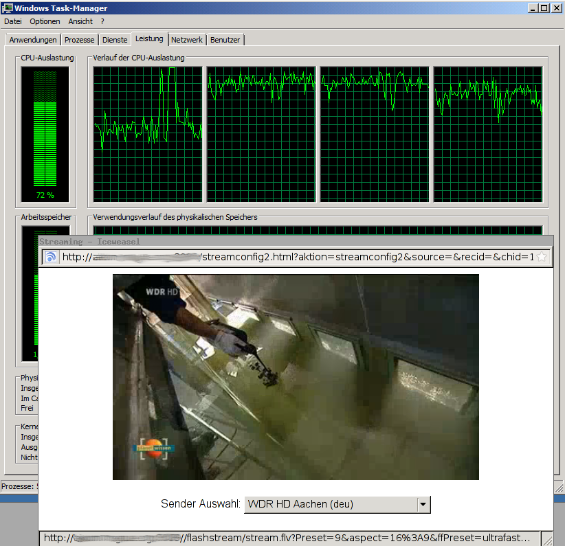

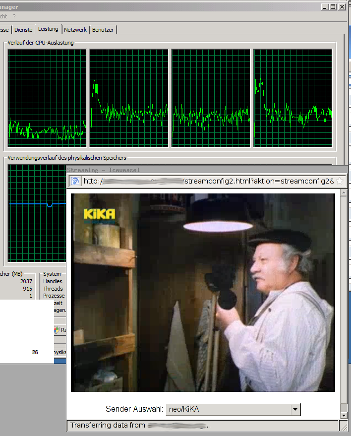

mague Posted September 5, 2012 Posted September 5, 2012 Transocieren kannst du mit nem Atom vergessen, auch bei einem Stream. HD ist sowieso nie drin ;-) wenn streaming erwünscht ist, dann muss schon was mit power her.... Geht sogar sehr gut mit den dualcore Atomen Man muss sich mal klarmachen das es sinnlos ist HD auf iPhone runterzurechnen. SD reicht dafuer voellig. Rechenpower wird erst faellig wenn man mehrfach transcodieren will. Mein Atom D510 beim transcodieren. Absichtlich in PNG. Wenn das Bild auf dem Smartphone auf 4.2 Zoll gestaucht wird ist es voellig scharf und klar. Ist der 320kbit preset. Ich hab eh nur 384 kbit upload.

mague Posted September 5, 2012 Posted September 5, 2012 (edited) Im WLAN streame ich direkt HD oder SD ohne transcoden. Nur aufs Smartphone oder ins Buero streame ich transcodiert und da reicht die SD Variante des Senders. Aber zum Spass: WDR HD mit 320er profil. Macht aber gelegentlich dann schon Kloetzchen. Gehen tuts aber... Edited September 5, 2012 by mague
