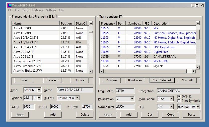

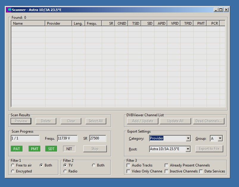

greydutch Posted September 21, 2012 Author Posted September 21, 2012 Hallo Griga, danke für die schnelle Antwort. Ich habe gemacht, wie Du gesagt hast, aber es funktioniert nicht. Nach wenigen Sekunden ist TransEdit schon fertig und das Ergebnis ist null Sender. Sicherlich mache ich etwas falsch. Ich schicke anbei mal zwei TransEdit screenshots, vielleicht kannst Du damit etwas anfangen. Besten Dank. Quote
Griga Posted September 21, 2012 Posted September 21, 2012 Es liegt vermutlich an den Filtereinstellungen im Scanner-Fenster (rechts unten). Der Scan war ja erfolgreich, wie die grünen Felder zeigen. Ich nehme an, die Sender sind bereits in deiner Senderliste vorhanden, aber du filterst "Already Present Channels" weg. Quote

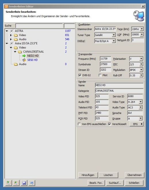

greydutch Posted September 22, 2012 Author Posted September 22, 2012 Hallo Griga, ich habe die beiden Sender, um die es hier geht (NED2 und SBS6), erst einmal aus der Senderliste entfernt und anschließend den Filter geändert. Nach einem erneuten Durchlauf wurden beide Sender gefunden (siehe Bild). Die Einstellungen dürften richtig sein, stimmen zumindest mit den Angaben von Canal Digitaal überein. Dennoch habe ich weder Bild noch Ton. Kann es noch einen anderen Grund hierfür geben? Die übrigen NL Sender, für die ich ein Abo habe, laufen einwandfrei. Erneut besten Dank. Quote
