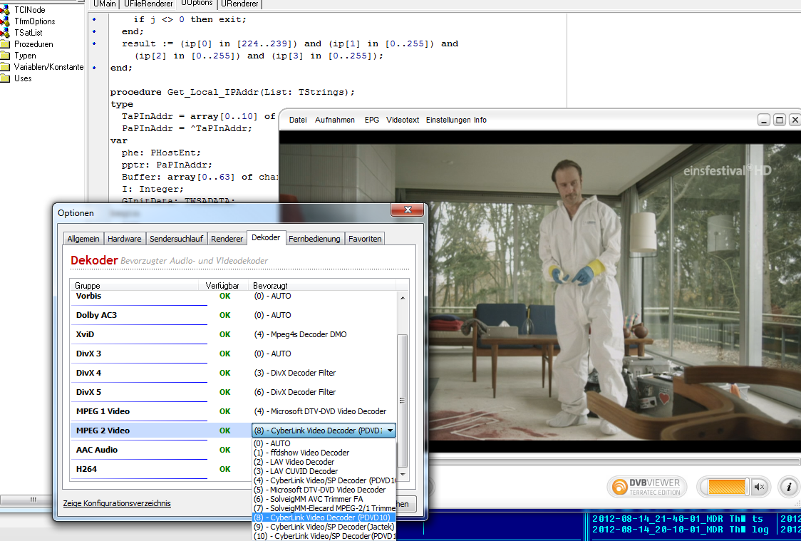

hackbart Posted October 12, 2012 Posted October 12, 2012 Wie Tjod schon meinte: Es kann nur an den Codecs liegen, in der OEM kann man die unter Optionen->Dekoder einstellen. Wichtig sind im Normalfall Mpeg2 Video, H264, Dolby AC3 und Mpeg2 Audio. Das schaut ungefähr so aus: Christian Quote
ralfs2 Posted October 12, 2012 Author Posted October 12, 2012 Demo-Viewer (funkt): mpeg2: ffdshow h264: Div H.264 Video Renderer VMR9 OEM (funkt nicht): mpeg2: da gibts nur auto und ffdshow, habe ffdshow h264: Div H.264 Video Renderer VMR9 Quote
ralfs2 Posted October 12, 2012 Author Posted October 12, 2012 Hab jetzt den LAV codec installiert. Jetzt geht es plötzlich, obwohl noch die ffdshow codecs eingestellt sind. Oh-Mann! Quote
