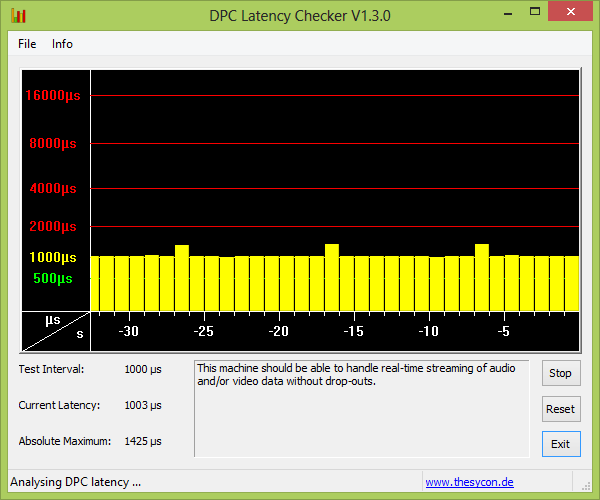

Versuch es doch mal mit dem "DPC Latency Checker".
DPC Latency Checker 1.3
(DPC) Latency Checker” ist ein kostenloses Hilfsprogramm zum Messen der Latenz, welches einen Rechner auf die verfügbaren Ressourcen zum fehlerfreien Verarbeiten von Echtzeit-Datenströmen testet und versucht dadurch mögliche Ursachen für Unterbrechungen in Audio- und Videowiedergaben (Drop-Outs) herauszufinden
Klingel, wie beschrieben alle verdächtigen Treiber im Gerätrmanager mit "deaktivieren" durch, und du wirst hoffentlich den Übeltäter für deine Drop-Outs finden.

Am Fehler hat sich seither nichts verändert, allerdings habe ich die Windows-Latenz mit dem von Brunhilde empfohlenen Programm "DPC Latency Checker" gelegentlich getestet. Das Resultat ist eindeutig: Die Latenz ist nicht mehr im grünen Bereich! Letztens habe ich den Checker zusammen mit DVBViewer laufen lassen. Als ich einen Ruckler festgestellt habe, zeigte der Latenz-Checker an, dass die Maschine Audio- und Videomaterial nicht ohne drop-outs wiedergeben kann - was hier auch zutrifft.
Ich habe die Treiber schrittweise deaktiviert - ohne Erfolg...
Gibt's denn noch weitere Möglichkeiten...?
