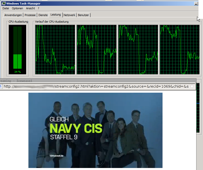

mague Posted November 13, 2012 Posted November 13, 2012 (edited) Ich kann mit dem Atom auch transcodieren. Obergrenze hab ich nicht getestet, aber 320kbit aufs smartphone geht gut. VPlayer etc. ist nicht noetig, das kommt dann ueber den Flashplayer. Wenn du mehr willst sollte es evtl. ein i3 oder i5 sein oder einer der 2.3 MHz Atome. Zuhause im WLAN kannst du dann auch HD streamen. Kein Problem. Hier 320kBit mit veryfast option. Edited November 13, 2012 by mague Quote
ThulsaDoom Posted November 13, 2012 Posted November 13, 2012 @mague: Ich schrieb ja auch "HD-Sender transkodieren" ! Mit SD-Sendern geht das bei mir auch problemlos und ruckelfrei! Schaue damit auf der Arbeit auch ab und an mal das TV von daheim mit 768 kBit Upload. Aber HD-Sender transkodieren dürften mit keinem Atom ruckelfrei gehen, denke ich (mein Atom ist schon auf 2,0 Ghz übertaktet). Direktes Streaming natürlich schon. Quote

mague Posted November 14, 2012 Posted November 14, 2012 @mague: Ich schrieb ja auch "HD-Sender transkodieren" ! Mit SD-Sendern geht das bei mir auch problemlos und ruckelfrei! Schaue damit auf der Arbeit auch ab und an mal das TV von daheim mit 768 kBit Upload. Aber HD-Sender transkodieren dürften mit keinem Atom ruckelfrei gehen, denke ich (mein Atom ist schon auf 2,0 Ghz übertaktet). Direktes Streaming natürlich schon. Schon klar, ich wollte dich da nicht kritisieren. Ich persoenlich transcodiere nur aufs Handy uebers Internet. Dafuer reichts allemal. Zuhause nutze ich nur DVBViewer als Client. HD schaffe ich mit ultrafast gerade mal so. Mit einem Atom D2700@2.13 GHz sollte es klappen. Wer aber mehr will und auf der sicheren Seite sein will muss im Energieverbrauch eine Klasse nach oben gehen. Das heisst von ca. 35 Watt auff 55 Watt. Quote
