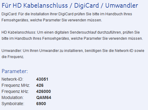

Warum beherrscht eigentlich keine PC basierte DVB Software die Sendersuche mittels Network ID? Bei allen halbwegs aktuellen TV's ist eine solche Suche längst Standard. Diese ist extrem schnell und in der Regel fehlerfrei.
Liegt dies an Hardware Beschränkungen der DVB Karten? Oder an einer generellen Limitation der BDA Treiber unter Windows?
In der Schweiz ist dieses Suchverfahren jedenfalls weit verbreitet, in Deutschland vielleicht weniger. Die entsprechende Network ID erhält man mit Angabe der Frequenz, Symbolrate und Modulation vom Provider. In meiner Region ist das Network ID 43051, Frequenz 426000 kHz, Symbolrate 6900 und QAM 64.
Nach Eingabe im TV findet dieser innerhalb kürzester Zeit alle Sender vollständig, - auch die QAM 256 modulierten und jene unterhalb der Frequenz 426000 kHz. (Ist irgendwie paradox)

Merci für die schnelle Antwort.
So wird das sein, - es muss sich um diese "Network Information Table (NIT)" handeln. In dem Fall wertet DVBViewer Pro bei einer "gründlichen Suche" diese "NIT's" also doch aus.
Da keine Abfrage / Feld bezüglich der "Network ID" erscheint, bin ich davon ausgegangen, dass diese Funktion nicht unterstützt wird. (Zudem dauert die Suche am PC ja auch viel länger.)
Wie auch immer, solange alle Sender gefunden werden nehme ich das gerne in Kauf...
Den Begriff "Network-ID" hab übrigens nicht ich erfunden, - der wird von meinem Provider wie auch von diversen TV Herstellern (wie z.B. Samsung) so verwendet. ;)

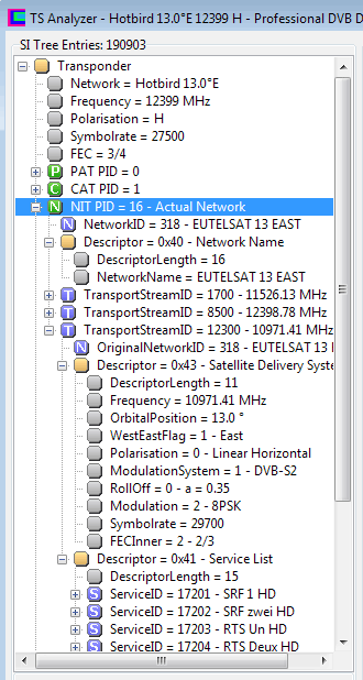

Das ist eine durch die DVB-Spezifikationen festgelegte ID, die ein Netzwerk eindeutig identifizieren soll (und als Teil des Pfades Network ID / Transportstream ID / Service ID auch einen Sender, was beim EPG von Bedeutung ist).
Normalerweise braucht ein Scanner die Network ID nicht zu wissen, weil es zwei unterscheidbare Arten von Network Information Table gibt:
(1) Eine NIT für das aktuell empfangene Netzwerk (NIT Actual)
(2) Eine NIT für andere Netzwerke (NIT Other)
Mehr dazu hier. TransEdit liest natürlich (1), um Transponderlisten automatisch zu vervollständigen. Im Bild unten zeigt der TransEdit Analyzer als Beispiel eine über Hotbird gesendete NIT, die auf einem Schweizer Transponder weitere Schweizer Transponder angibt. Das ermöglicht es TransEdit, sie automatisch hinzuzufügen. Hast du einen, hast du alle.
Wenn allerdings ein Kabelbetreiber ausschließlich eine NIT Other sendet, die alle von ihm unterhaltenen (regional unterschiedlichen) Netzwerke aufzählt, einschließlich dessen, das man selbst empfängt, müsste der Scanner die richtigen Einträge anhand einer manuell vorgegebenen Network ID heraussuchen. So reime ich mir das zusammen. Sollte es sich tatsächlich so verhalten, könnte ich diese Möglichkeit in TransEdit ergänzen.
Um das festzustellen, bräuchtest du allerdings eine TransEdit-Vollversion bzw. müsstest den DVBViewer Pro als Voraussetzung kaufen.
