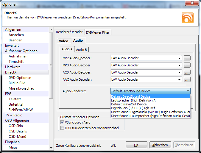

Der Fernseher, über den ich DVBViewer verwende, ist normalerweise ausgeschaltet und der Desktop in Windows deaktiviert. Wenn ich das Programm starte, wird per Skript auch der Fernseher eingeschaltet und der Desktop erweitert. Erst dann ist das HDMI-Audiogerät verfügbar. Und erst dann kann ich es in den DVBViewer-Optionen auswählen. Leider geht diese Option immer wieder verloren, wenn ich DVBViewer kurz zwischendurch ohne Fernseher auf dem PC-Bildschirm starte. Um das wieder zu korrigieren, muss ich erstmal von Hand den Fernseher einschalten, den Desktop erweitern und dann DVBViewer konfigurieren. Da das normalerweise alles automatisiert ist, wird es dann sehr umständlich.
Dabei weiß Windows sehr genau, welche Geräte es gibt, auch wenn sie nicht angeschlossen sind. Warum kann man die im DVBViewer nicht einfach mit anbieten? Und noch besser wäre es, wenn diese Auswahl nicht immer wieder zurückgesetzt würde, nur weil das Gerät grade nicht angeschlossen ist!
Hier zwei Screenshots, einer von Windows (Systemsteuerung: Sound), der andere von DVBViewer.
Der DVBViewer lässt Windows keine Geräte aufzählen, sondern Audiorenderer-Filter, also genau das, was er braucht, um die DirectShow-Audio-Wiedergabekette abzuschließen. Für ein nicht angeschlossenes Gerät lässt sich kein Audiorenderer erzeugen. Er taucht deshalb nicht in der Aufzählung auf.
Mit den Audiogeräten selbst hat der DVBViewer nichts zu tun. Er hantiert nur mit deren DirectShow-Wrappern. Ich sehe keine Möglichkeit, dabei nicht angeschlossene Geräte zu berücksichtigen.

In meinem Fall habe ich den zweiten Desktop ja explizit in Windows deaktiviert, dann erscheint der HDMI-Ton als nicht angeschlossen. Sobald ich den Desktop aktiviere, ist das Gerät ja auch in DVBViewer da. Dafür muss ich den Fernseher nicht einschalten.
Ich deaktiviere den 2. Desktop normalerweise, damit ich nicht versehentlich Fenster auf den ausgeschalteten Fernseher schiebe oder sich dort irgendwas öffnet, und damit für Screenshots vom ganzen Bildschirm nur der sichtbare Bildschirm kopiert wird.
Nur dann denkt sich DVBViewer wohl, was soll denn das, ein nicht vorhandenes Audiogerät... und setzt es auf was anderes. Beim nächsten Mal, wenn der HDMI-Ton dann da ist, wird er natürlich nicht mehr verwendet.
Mein Skript enthält auch eine Zeile, die die entsprechende DVBViewer-Einstellung ändern soll, allerdings funktioniert die nicht und aufgrund von uneinheitlichen Gerätenamen (DVBViewer scheint das irgendwo abzuschneiden) weiß ich auch nicht, woran es liegen könnte.
