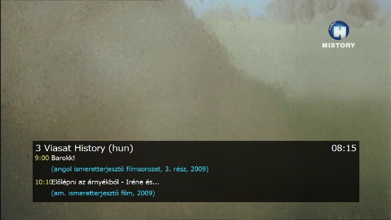

mekukoki Posted February 8, 2013 Author Posted February 8, 2013 Ok, Ich benutze jetzt DVBViewer GE. Aber ich habe vorher falsch geschrieben: auch im EPG-Fenster ist das Problem ähnlich. Es gibt dort die aktuelle Info auch, aber zuerst ist die nächste Sendung aktiv. Quote
Griga Posted February 8, 2013 Posted February 8, 2013 Verstehe ich nicht. Kannst du es mit einem Screenshot verdeutlichen? Quote
mekukoki Posted February 8, 2013 Author Posted February 8, 2013 Ok. Aber das Problem mit EPG-Fenster "leider" konnte ich nicht reproduzieren. Quote
Griga Posted February 8, 2013 Posted February 8, 2013 Was stimmt da nicht? Die erste angezeigte Sendung ist in Wirklichkeit die nächste? Dann solltest du die Systemzeit deines PC überprüfen. Danach richtet sich nämlich die EPG-Anzeige. Quote
