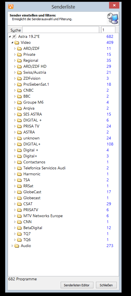

ole_auffemole Posted February 9, 2013 Posted February 9, 2013 Hallo! Nutze DVBViewer seit X Jahren und bin der Meinung einigermaßen Bescheid zu wissen, aber das hatte ich noch nie: Vor zwei Tagen, Radio (Bayern2 oder RBB RadioEins) gehört und auf einmal ist es still - abgestürzt. Dann läßt sich nur noch träge umschalten und es kommt kein Bild und kein Ton. Vorher alle freien HD Sender in Top Quali, Favoriten fein eingerichtet und alles super! Seit 10 Wochen durchweg gelaufen bei Wind und Regen und Schnee. Nach X mal Scannen, Schüssel ausrichten, hochfahren, Stecker raus/rein, WindowsUpdates löschen, das: Einzige Sender die da sind: 3sat/ZDFinfo/KIKA in einem mir unbekannten neuen Ordner der ZDFvision heißt, ausserdem noch Austria und Schweizervariante von Kabel/Pro7/Sat1 in einem Ordner Namens ProSiebenSat1. 3sat/ZDFinfo/KIKA in HD und guter Quali, wie kann das sein? Die Privaten verschwinden immer mal wieder. Schüssel ist klein, also 60cm aber das hat bisher nicht gestört. Ausgerichtet mit einem Satfinder der erbärmlich piept, aber bisher seinen Job immer gut gemacht hat Ich wäre sehr, sehr dankbar wenn jmd eine Idee hätte. Falls noch Infos benötigt werden, gebe ich sofort Auskunft. Ich weiß leider nicht ganau was sich aus der Support Datei lesen läßt. System ist Win8 mit Technotrend 3600, Gegenprobe an XP Rechner mit Skystar (non HD) wurde gemacht. Dort passiert dann garnichts. Ich habe kein Problem mir sämtliches Zeug was draussen so hängt neu zu kaufen, würde aber soo gern wissen was los ist, denn auf blauen Dunst macht das ja auch keinen Sinn. Vielen, lieben Dank schonmal. Gruß Olli Quote

ole_auffemole Posted February 10, 2013 Author Posted February 10, 2013 Danke für die Antworten! @ole_auffemole, deine planlosen bemühungen haben wahrscheinlich mehr geschadet als gut getan 1A Hinweis. Extradanke ZDF müsste auch dabei sein, denn das liegt auf demselben transponder wie 3Sat.Ich würde es erst mal mit der originalliste probieren... Ist es nicht, nur oben aufgeführte Sender. Origanallisten? Wenn ich einen gründlichen Scan mache sucht er sich die Sender doch allein raus oder nicht? Hat es gestürmt? Ist evt. Wasser in die Steckverbindung am LNB eingetreten? Ja, hat gestürmt und geschneit und geregnet. Ich denke ich werde mir wohl nen neuen LNB zulegen und dann in Ruhe checken. Könnte ich diese Sender empfangen wenn was mit dem Kabel wäre? Im Anhang mal die aktuelle Liste, vllt. ergibt sich daraus etwas. Wie gesagt schaltet es nur sehr langsam um, dann kommt OSD, Bild und Ton bleiben weg. Quote

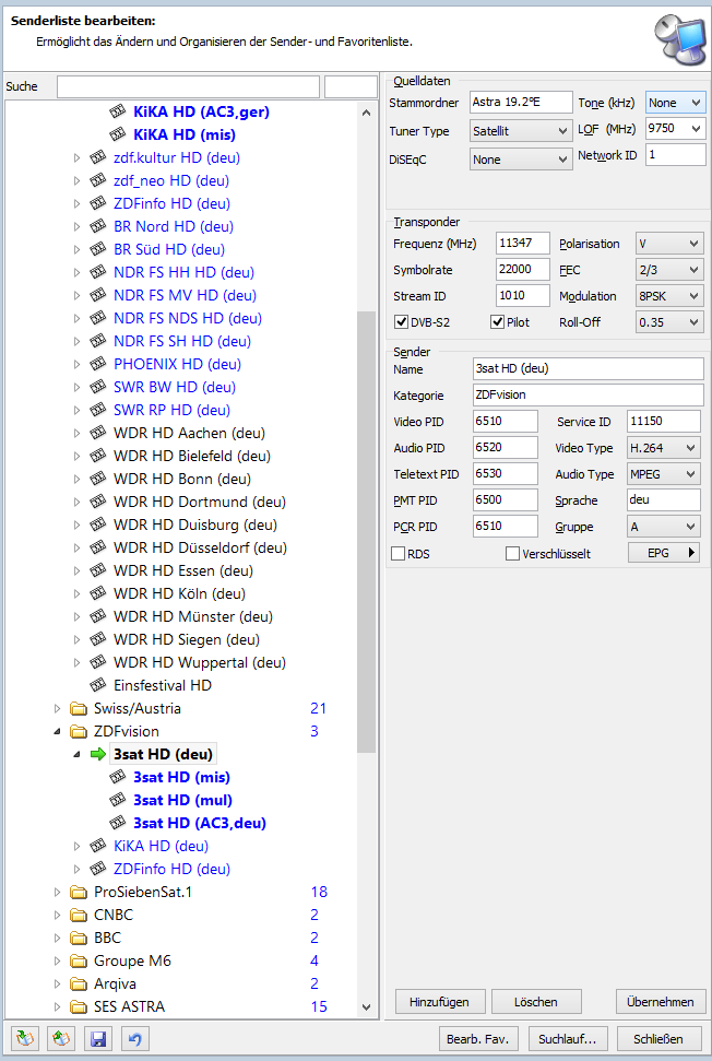

omnium Posted February 10, 2013 Posted February 10, 2013 Im Anhang mal die aktuelle Liste, vllt. ergibt sich daraus etwas....suche nach Gemeinsamkeiten bei den noch empfangbaren Kanälen..bei allen steht 'Tone (kHz)' auf 'none', oder? Quote

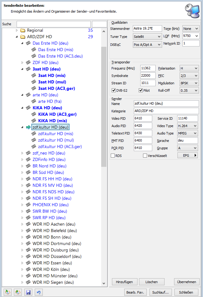

ole_auffemole Posted February 10, 2013 Author Posted February 10, 2013 Ich verstehe nicht richtig was Du meinst, bzw. habe ich gestern schon versucht Gemeinsamkeiten/Unterschiede festzustellen -> nix. None -> steht überall Bild 1 3Sat HD geht Bild 2 ZDFkultur geht nicht ich glaube auch nicht dass es am Tuner liegt. Quote
omnium Posted February 10, 2013 Posted February 10, 2013 None -> steht überalldas ist die Gemeinsamkeit und die Technotrend 3600 stirbt gerade! Quote

ole_auffemole Posted February 10, 2013 Author Posted February 10, 2013 DOCH nicht, none steht doch nicht überall! Bei manchen steht 22Khz. Ein Muster erkenne ich jedoch nicht. Quote
