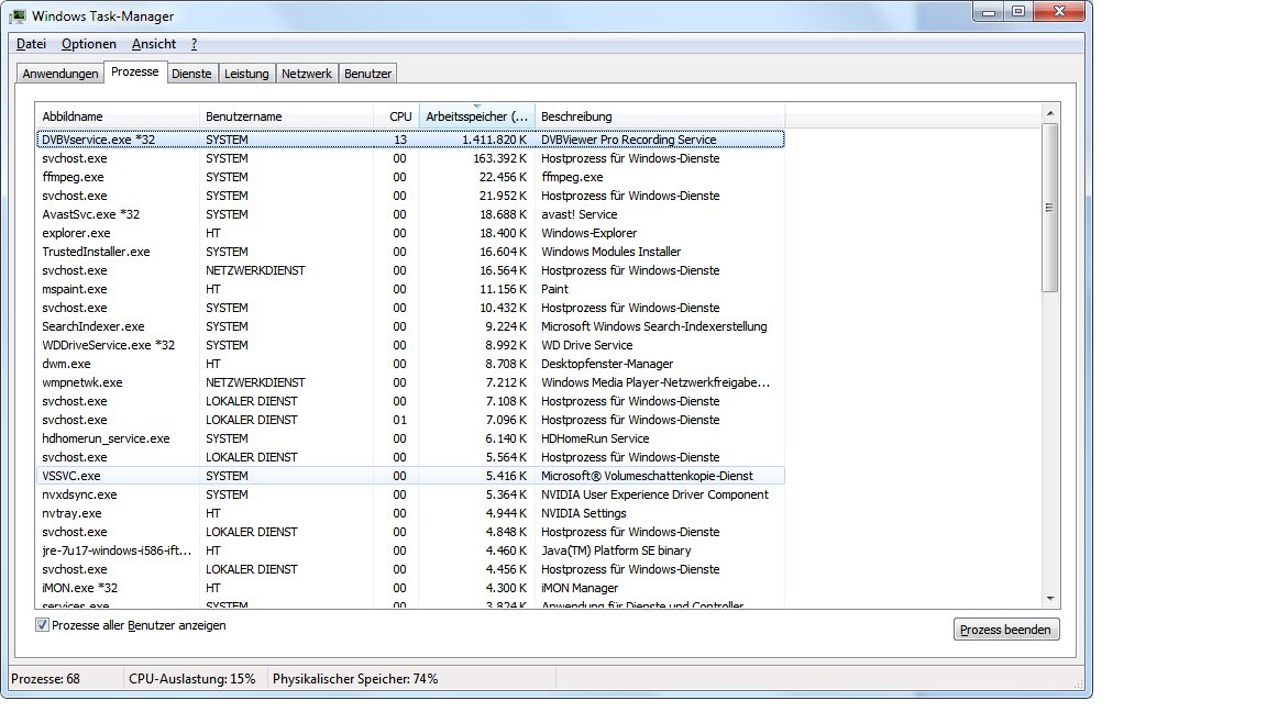

Diablo_Vmax1200 Posted March 6, 2013 Author Posted March 6, 2013 Hallo zusammen, der RAM Verbrauch kann doch nicht normal sein: Hat jemand eine Idee? Grüße Michael PS: Ich verwende die derzeit aktuellste RC-Service Version
Tjod Posted March 6, 2013 Posted March 6, 2013 Wie lange läuft der RS/PC bis so ein Speicherverbrauch erreicht ist? Tritt das auch auf wenn nicht über FFMpeg gestreamt wird? Und um so was anzugucken würde ich den Process Explorer der ist da meist genauer. http://technet.microsoft.com/de-de/sysinternals/bb896653.aspx
dbraner Posted March 6, 2013 Posted March 6, 2013 Das sieht ja echt übel aus und sicher nicht normal. Wie ich sehe läuft gleichzeitig ffmpeg. Nur mal so ein Versuchsballon: schalte mal die Generierung von Vorschaubildern aus.

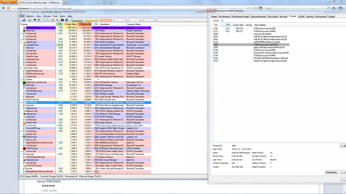

Diablo_Vmax1200 Posted March 17, 2013 Author Posted March 17, 2013 Hallo zusammen, Am Freitag habe ich den Rechner verlassen (der hatte zu diesem Zeitpunkt rund 100MB RAM verbraucht) und bis jetzt weder auf das iPad gestreamt noch den Viewer als Client gestartet. Es lief lediglich der RC und hat Aufnahmen aufgezeichnet. Resultat siehe Anhang: Was kann ich zu Problemlösung beitragen? Grüße Michael
Diablo_Vmax1200 Posted March 18, 2013 Author Posted March 18, 2013 (edited) Hallo Tjod, anbei das support.zip support.zip Bitte beachten, dass ich am Freitag Abend 15.03. bis Sonntag Abend 17.03. nicht daheim war und der Rechner sich selbst überlassen war. Am Sonntag habe ich den Service neu gestartet und jetzt verbraucht er schon wieder knapp 700MB RAM und belegt zwischen 35 und 40% CPU! Grüße Michael Edited March 18, 2013 by Diablo_Vmax1200
Tjod Posted March 18, 2013 Posted March 18, 2013 Erstmal eine Sache die recht sicher nichts mit dem Problem zu tun hat. Ein WMC Hintergrund dienst läuft bei dir. Aber bei so vielen Karten führt das wahrscheinlich nicht so schnell zu problemen. Die einzigen regelmäßigen Sachen sind das Update der Medien Sammlung und das EPG Update. Zumindest das Update der Mediensammlung könntest du mal testweise deaktivieren. http://de.DVBViewer.tv/wiki/Optionen_Service_-_Mediasammlungen Ich habe meinen PC jetzt mal knapp 20 Stunden Laufen lassen. Aber die Privat Bytes lag immer zwischen 130 MB und 150 MB.
