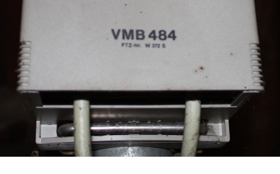

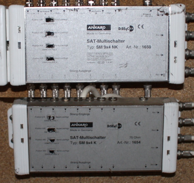

zerostyle Posted March 31, 2013 Author Posted March 31, 2013 Habe mal ein paar bilder mit der digi cam von der anlage gemacht Quote
Derrick Posted March 31, 2013 Posted March 31, 2013 Wie das nun genau konfiguriet ist, lässt sich aus den bildern nicht entnehmen. Auf jeden fall benötigen die gezeigten multischalter die richtigen diseqc-einstellungen. Wenn du im receiver-setup nachschaust, müsste man die sehen können. Um selbst dahinter zu kommen, kannst du mit Transedit (im mitgliederbereich) verschiedene einstellungen ausprobieren. Quote
