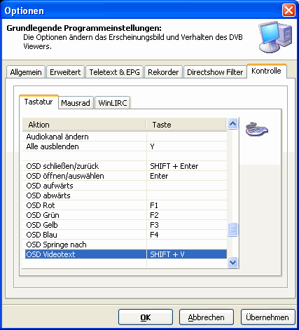

mittern8 Posted November 1, 2004 Posted November 1, 2004 (edited) Das ist kein Plugin sondern integriert. Du musst nur eine Taste dafür zuweisen. Bis dann, Oliver Mh, schön - und wo kann ich das machen? Leider hilft mir da weder die Suchfunktion des Boardes noch die Hilfedatei zum newOSD. <EDITH> Also wohlgemerkt, ich beziehe mich nicht auf das separate Videotextfenster, welches über die Taste "V" zu öffnen ist. </EDITH> Edited November 1, 2004 by mittern8 Quote
Guest Oliver Posted November 1, 2004 Posted November 1, 2004 Ich rede ja gar nicht vom NewOSD, sondern vom normalen OSD-TT. Bis dann, Oliver Quote
mittern8 Posted November 1, 2004 Posted November 1, 2004 Vielen Dank! Obwohl ich jetzt ja immer noch nicht weiß, ob es einen ins newOSD integrierten Betrachter für Videotext gibt oder nicht. Kann sich dazu vielleicht noch mal jemand äußern? Quote
desasterman Posted November 1, 2004 Posted November 1, 2004 In den Optionen für die Tastenbelegung kannst du eine Taste für den OSD-Teletext festlegen. Wird diese dann im Fernsehbetrieb gedrückt bekommst du schönsten Videotext über das Fernsehbild gelegt. Quote
mittern8 Posted November 1, 2004 Posted November 1, 2004 In den Optionen für die Tastenbelegung kannst du eine Taste für den OSD-Teletext festlegen. Wird diese dann im Fernsehbetrieb gedrückt bekommst du schönsten Videotext über das Fernsehbild gelegt. Jou, genau das wollte ich wissen! Herzlichen Dank! Und gleich die nächste Frage: Mir ist aufgefallen, dass die Ziffern-Tasten des numerischen Blocks nicht funktionieren, sobald der VTX dem TV-Bild überlagert ist. Ist das ein Einzelfall, ein Bug oder ein Feature? Quote
