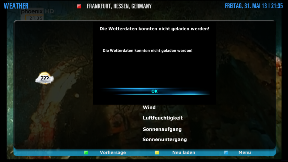

hoto44 Posted May 31, 2013 Posted May 31, 2013 (edited) Hallo, kann es sein, dass seit 2 Tagen keine Wetterdaten mehr geladen werden können? OSD Error Log: "31.05.13 19:16:03.250 TWeather Weather Update: Invalid Document: Unexpected text in file prolog" In den Settings/Optionen lässt sich auch kein Ort mehr suchen. Hat sonst jemand auch das Problem? Grüsse hoto44 GMXX0138.xml Edited May 31, 2013 by hoto44 Quote

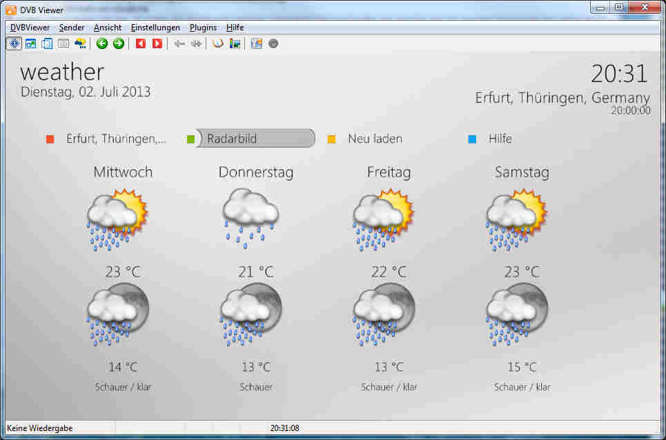

hackbart Posted July 2, 2013 Posted July 2, 2013 Ja es geht immer noch, zumindest im in der aktuellen Beta. Irgendwie zeigt es aber eine andere Vorhersage an als die von meinem Telefon. Vor dem Release teste ich das nochmal. Also http://weather.service.msn.com/data.aspx?wealocations=wc:GMXX0033&weadegreetype=C gibt leicht andere Daten als http://www.wetter.de/deutschland/wetter-erfurt-18234542.html. Aber im Wesentlichen scheints wohl mit den aktuellen Angaben im DVBViewer zu passen: Quote

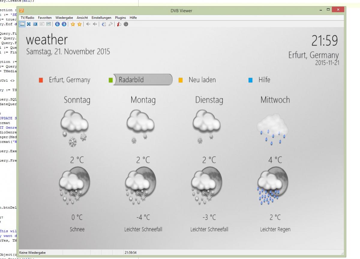

son goku Posted November 21, 2015 Posted November 21, 2015 Hallo, Theoretisch (laut Change log) sollte ja das Wetter-OSD seit Version 5.5.0 wieder laufen. Aktuell öffnet sich in der 5.5.2 bei mir nicht mal mehr das OSD Fenster. Muss ich da noch etwas anderes beachten ausser die Orte zu aktualisieren? Getestet mit Default-OSD und BluFuzz-OSD. Quote
hackbart Posted November 21, 2015 Posted November 21, 2015 Hmm gerade getestet und das ganze läuft recht gut.. Ein Fehler ist mir jedoch aufgefallen. Das Nacht-Icon für wolkenlos ist ne Sonne. Das muss ich noch anpassen und ich seh grad es schneit wohl die Tage. Christian Quote
